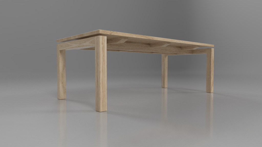

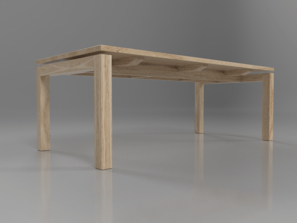

En recherche de bois pour ma future table de séjour, format 2100*1000 avec un plateau de 40mm d'épaisseur environ, je vais aller voir chez un menuisier qui semble fermer boutique. JE me pose ces deux questions :
  • il a les épaisseurs 25, 65 et 80mm. Est-ce que 65mm est trop épais, beaucoup de gaspillage ? Vaut-il mieux attendre de trouver un peu moins épais ailleurs ?
  • comment s'assurer de la qualité des planches sous leur apparence brute, peut-on mieux faire que quelques coups de rabot ?
Voici un aperçu du projet, sur le rendu le plateau est en 34 :
C'est un clone de la table flottante d'Ishitani :

C'est vrai... mais je crains qu'en 50 le plateau ne perde de son côté aérien (je viens de rajouter de l'info sur mon projet).
OK, cette table est bien belle, légère, aérienne, etc, mais je suis très dubitatif sur sa rigidité... Cela doit danser dans tous les sens dès qu'on pousse un peu contre. Il n'y a aucune ceinture, contreventements. Les pieds sont dans le vide, ne s'appuient sur rien. Toute la rigidité repose sur une queue d'aronde, c'est tout.
Cette table doit être du caoutchouc.
C'est bien de faire des choses aériennes et graciles, copier les designers et jeter aux orties toutes les bases de la menuiserie (encadrement, contreventements, ceintures, etc), mais on prend le risque d'avoir au final des choses qui ne sont pas nécessairement ce que l'on attendait.
De toute façon, à vue de nez, le plateau de la table d'Ishitani fait moins de 40.
25 mm, peut-être.
skiffr
Je note l'avertissement sur la structure, ça mérite probablement un sujet dédié. C'est vrai que le plateau semble particulièrement fin sur la vidéo, j'avais dû déjà épaissir dans ma conception.
Il est assez rare de voir une table avec des jambes de force... pourquoi parles-tu de contreventement ?
Une table va tenir sur la qualité de l'assemblage des pieds .. non ?
Ici, l'assemblage par double tenon est bien réalisé. Je dirais que les tenon font quelque chose comme 60mm par 15.
La ceinture est assurée par le cadre en forme d’échelle. Son assemblage à lamelles doublées peut sembler un peu léger, mais à priori, il est renforcé par des vis bouchonnées.
Si on regarde la vue du plateau avec les deux entailles de lamelles, on peut voir que le plateau fait env 30/32 (les entailles font 4 mm).
L'encadrement est assuré par les traverses à queues d’arondes, qui font quelque chose comme 60x40 selon moi.
Bref, la seule chose qui me surprend, c'est la forte proximité entre les 2 longerons (je dirais 30/35 cm). J'aurais tendance à les mettre au 1/4 de la largeur de la table, soit env 45 cm d'écart pour une table de 90.
titmaster, quand je parle de contreventement pour une table, il s'agit de la ceinture, sur les 4 cotés. Cette ceinture doit faire en général 8 cm de haut. Les pieds s'appuient de deux cotés sur cette ceinture, et c'est cela qui donne la rigidité des pieds.
Surement pas l'assemblage des pieds dans le plateau.
Dans le cas de la table d'Ishitani, il n'y a pas de ceinture sur laquelle peuvent s'appuyer les pieds, et on parie simplement sur la bonne volonté des assemblages. C'est illusoire.
Toute la rigidité repose sur la jonction entre le longeron central et les deux traverses qui relient les pieds.
D'une part, il faut donc que la jonction soit parfaite, mais en plus, les longerons vont se tordre.
On peut se contenter qu'une table comme celle-ci, certes.... Dès que l'on s'accoude dessus, dès que l'on pousse un peu, cela tangue, fait des allers-retours, vibre, etc....
Bref, c'est une table caoutchouc. Je sais que les gens sont désormais habitués à ce genre de choses et trouvent donc cela naturel, mais personnellement, j'ai du mal...
