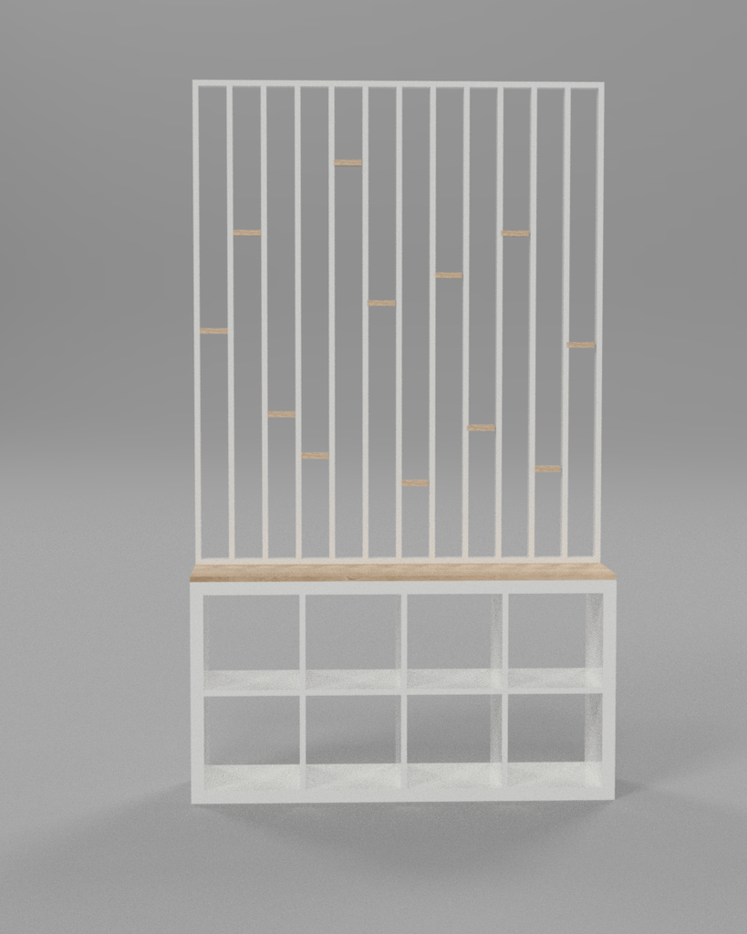

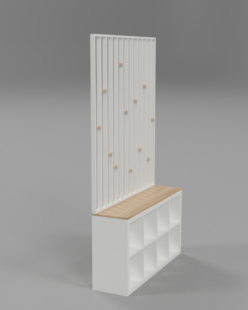

J'ai en projet une claustra modélisée dont voici un rendu :
Le meuble bas existe déjà (du Ikea qui était déjà là), de même que la planche en chêne. La question se pose pour les tasseaux : je me demande quel bois choisir... j'écarte d'emblée le MDF à cause des émanations. Je peux acheter en planche ou avivé et corroyer tout ça (j'ai une Kity 635).

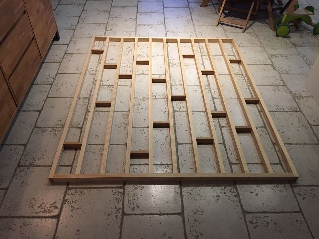

J'ai finalement choisi le pin de Caroline. Assez facile à travailler, je craignais l'encrassage à la résine mais il était bien sec, pas eu de soucis. Juste tombé sur une poche de résine en plein bois.
J'ai pu sortir de beaux tasseaux bien droits.

Ça prend forme. Tes assemblages sont faits à la domino ?
Et les petites traverses sont amovibles pour la mise en peinture ou tu masques (nb je me réfère à ton modèle, la réponse je peins tout en blanc marche aussi 😉)?
skiffr
Oui, à la domino. Les petites traverses ne seront pas amovibles, domino également car on veut pouvoir y suspendre des choses, et elles ont aussi un petit rôle structurel pour maintenir la géométrie.
Il va falloir les masquer... Mais je ne sais pas encore comment je vais m'y prendre pour peindre, avec tous ces recoins. Le pistolet semble l'idéal mais je n'ai jamais pratiqué !

Retour de terrain, j'ai choisi du pin de Caroline, fil bien droit, aucun noeud. Le dégauchissage s'est bien passé avec l'aide de servantes à rouleau, j'avais quand même prévu 4 tasseaux de rab pour les raté, et j'ai bien fait car quelques uns ont travaillé après débit et corroyage.
