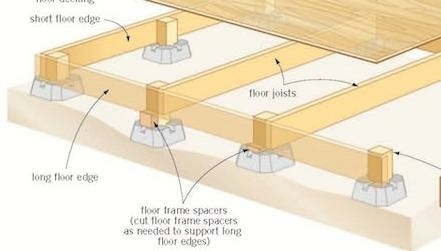

J'ai pas mal de questions sur la structure au sol. Je pars sur un choix de plots bétons préfabriqués, sur lequels viennent se poser des bastaings (classe 3).
Alors voilà:
  • je pensais utiliser des sabots métal galvanisés pour connecter les bastaings, or la tenue dans le temps semble laisser à désirer d'après certains retours. Dans sa double terrasse en Douglas TerraWood utilise des sabots thermolaqués, mais je n'en trouve pas de références. Qu'utilisez-vous, que recommandez-vous? Est-ce juste une question de qualité des sabots?

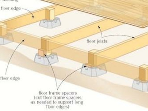

  • si on se passe de sabots, comment faire la jonction (en T ou en croix) des bastaings? Pour les jonctions en T au dessus des plots, je pensais à la solution ci-dessous (eg. avec tire-fonds). Mais pour les jonctions en T sans plots? Un tenon risque d'affaiblir la structure, non?
