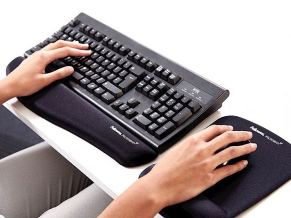

Si c’est une tendinite bah... repos repos et encore repos le temps que ça passe il n’y a que ça.
Si tu travailles sur un ordinateur à ton travail essaie de te trouver un coussin comme ça pour les soulager.
Ensuite si tu as applique de la crème anti inflammatoire 2 fois par jour pendant 15 jours et essaye autant que faire ce peu de te reposer pendant une quinzaine de jours ça devrait passer ;)
samoth
Ah oui merci, j'ai essayé plusiers trucs comme ca avec l'ordinateur. Maintenant j'utilise un petit Wacom en place d'un souris et cela aide beaucoup.
