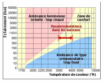

Température de couleur des LEDs:
Jamais inférieure à 3000°K
Jusqu'à 500 lux = 4000°K
Au dessus il faut tendre vers 5000 voire 6000°K (voir diagramme)
Attention lumière du jour standard = 6500 °K

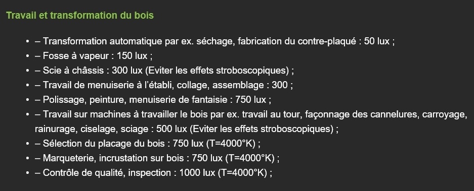

Valeurs recommandées: Voir tableau

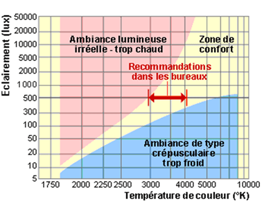

Attention, 5000°K c'est si tu veux un éclairement supérieur à 500 lux, sinon restes sur 4000°K. Voir diagramme de Kruithof ci dessous, il y a une réelle différence au rendu
Huiledecoude
Merci pour l'information. Mon atelier ressemble un peu à la caverne du cyclope ou alors c'est une glacière. Je vois ce que ça donne et je te tiens au courant de mes essais.
bensz
Pour un atelier? Et pour la couleur, 4000K est la bonne couleur pour un atelier, quelque soit la puissance.
Mig
Désolé, moins la lumière est intense, moins l'oeil supporte une température froide, donc faible lumière = faible température de couleurs.
Mig
... et vice verça, bien sûr !
