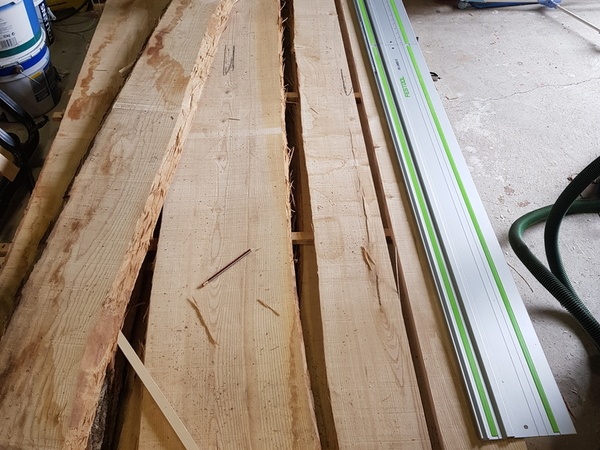

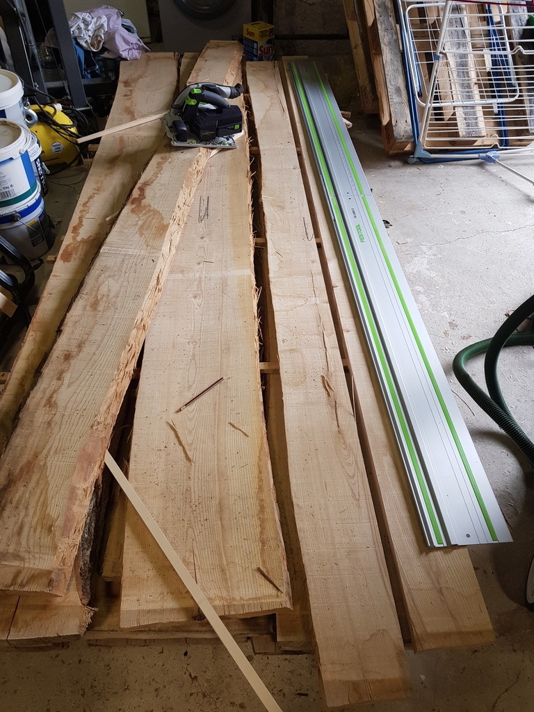

Maintenant j'ai commencé le délignage sur les 3m de long et j'essaye de faire des planches de 132mm de large pour une largeur finie de 125 (pour le moment tout est en 27mm d'épaisseur).
Seulement j'ai besoin de quatre montants verticaux de 2,5m de haut. Je pensais faire juste des assemblages sur la largeur (2x125mm) en sélectionnant les plateaux ou j'ai assez de largeur pour avoir ces deux planches de la meme veine; meme si je vais "retourner" les deux planches pour éviter que tout se déforme dans le meme sens.
Hélas je suis confronté à un nouveau problème, sur mes plateaux découpés j'ai un cintrage de l'ordre de 3mm (avant rabotage), ce qui veut dire que je vais perdre au moins 6mm (3 de chaque coté) au rabotage; et encore si le bois ne bouge pas plus une fois dégauchi et raboté. Donc je me demande si je peux faire ces montants verticaux en coupant deux planches de 1,25m de long et les assemblant en bout avec des dominos? Je voudrais maintenir les montants aux environs de 25mm d'épaisseur, alors que les étagères seront rabotées à 21 ou 22.

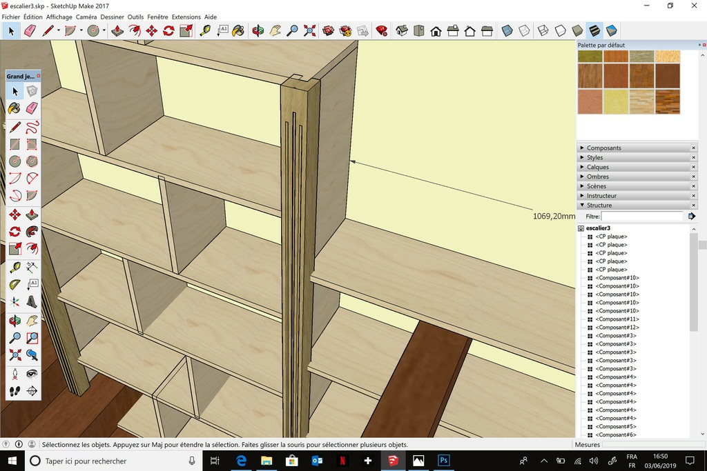

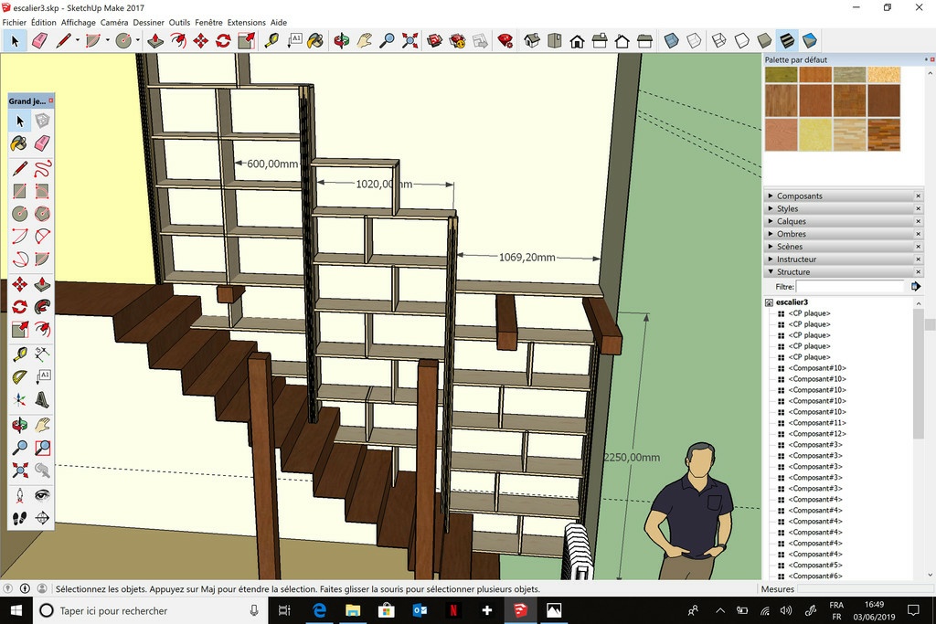

Comme demandé par Sylvainlefrancomtois voici le plan de la bibliothèque. Les assemblages se feront par rainure de 1cm de profondeur. Je compte aussi ajouter au niveau des panneaux verticaux une petite décoration devant avec des feuillures pour accueillir les différents montants horizontaux et verticaux. Cette déco devrait faire 5/6cm de large.
Le fond de ma question est: est-il réaliste de vouloir assembler deux panneaux de 1,25m sur 24mm en bout à bout avec des dominos?
Merci de votre aide

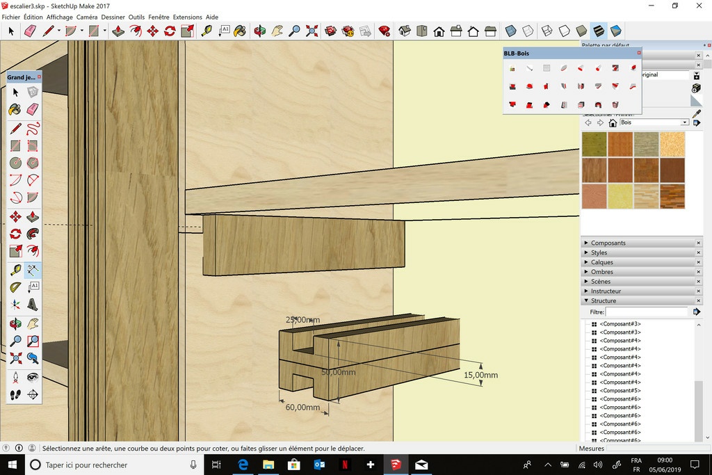

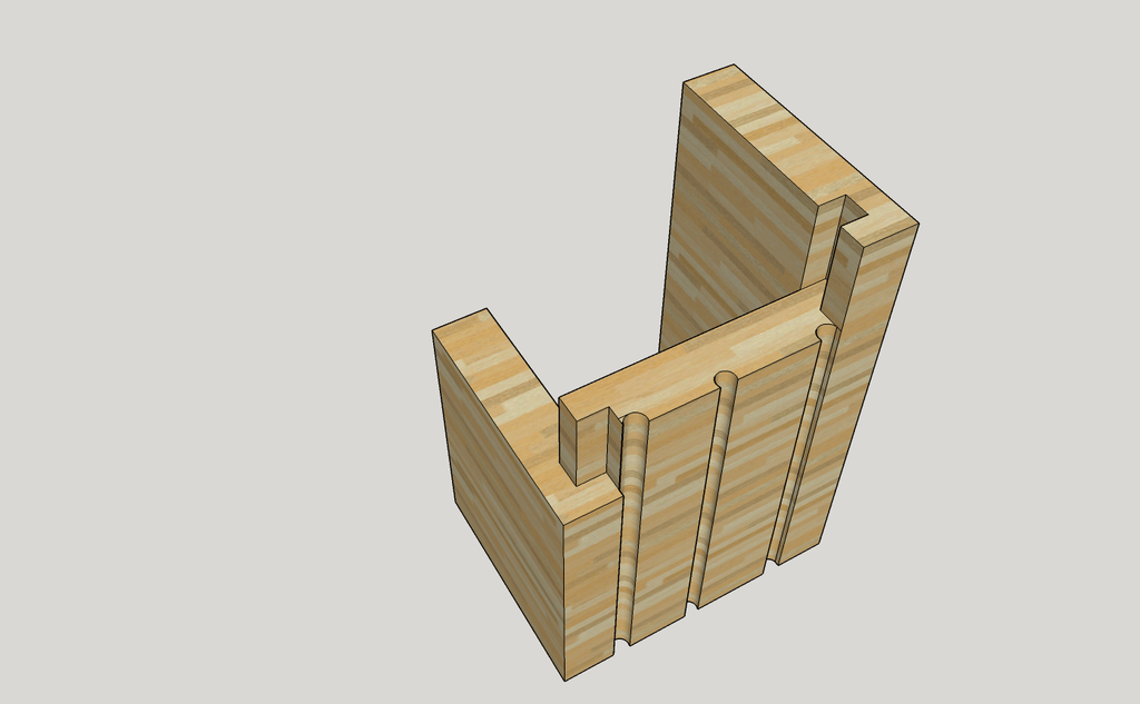

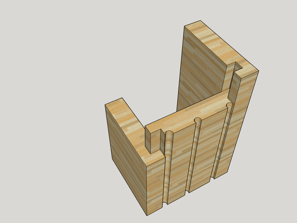

Voilà ce que je vais essayer de faire: les montants verticaux (2,5m x 25cm x 25mm) du milieu seront coupés en deux (1,25m) puis assemblés au moyen d'une pièce en H dont j'ai mis le dessin en PJ. Pour les montants le long des murs ce sera juste une feuillure car ils seront fixés au mur, donc moins de pb. La verticalité de la deuxième partie (supérieure) du montant étant assurée par le fait que je suis entre deux murs avec des poussées des deux cotés. Cela a aussi le grand avantage de ne pas avoir à carroyer des planches de 2,5m...
La pièce en H sera faite par collage de deux planches de 25mm le fil sera donc à 90 deg de celui des montants. Je vais voir si je peux percer aussi des dominos au fond de la rainure, je ne sais plus si ma domino peut aller jusque là et comme le disait Steph il vaut mieux le faire avant d'usiner cette rainure.
De plus je vais mettre devant mon éléments décoratif qui va servir à rigidifier l'ensemble. Il sera fait comme le propose Dewithyoussef par collage à contre cœur, mais je n'ai pas l'intention de faire un cadre complet. Il sera plus rapide de faire des rainures de 1cm sur les 4 montants pour assembler les étagères que de devoir découper des petits carrés pour passer les montants sur chaque étagère. De plus la position exacte du H sera calculée pour qu'il serve de soutien à une étagère (donc en fait ce ne sera pas des montants de 1,25m exactement).
Notez que sur le dessin j'ai éloigné l'élément décoratif pour que l'on voit, il viendra contre l'élément en H. J'ai aussi mis un élément H isolé pour que vous voyez. La hauteur de 5 est liée à deux planches de 2,5...

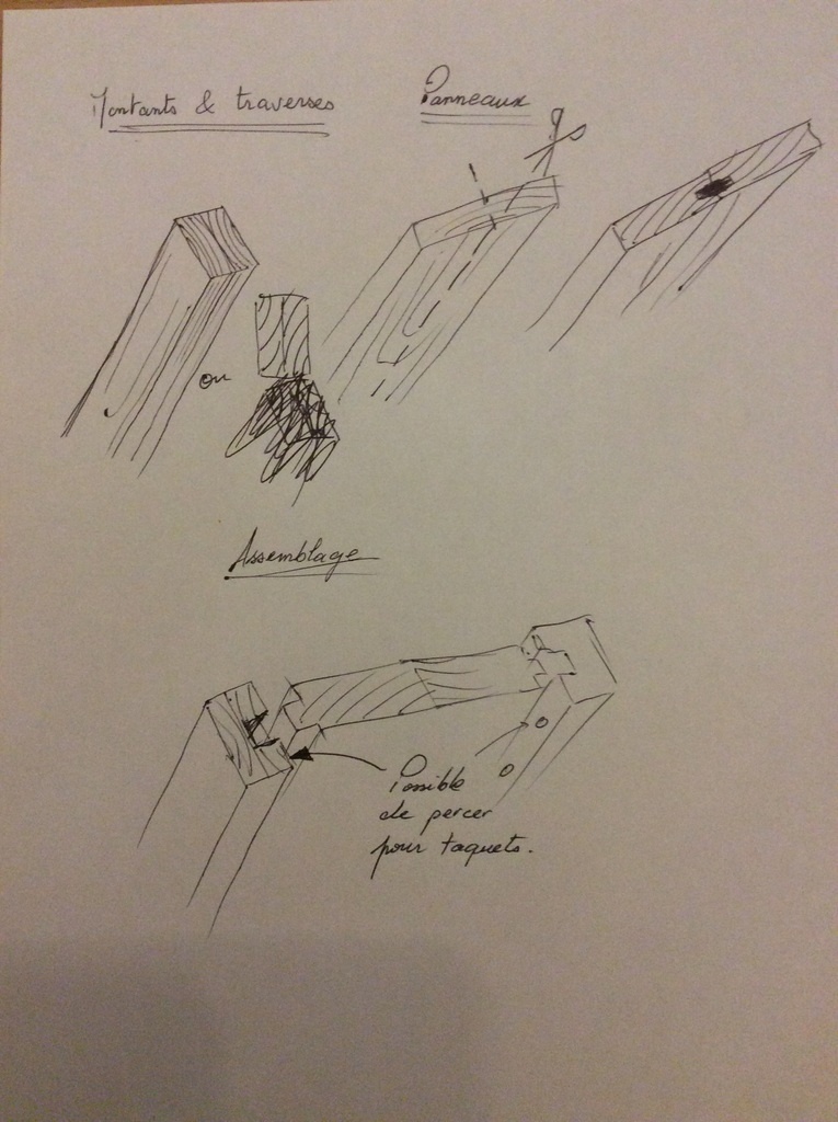

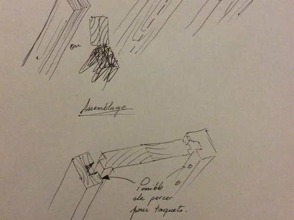

Pour répondre à ton problème, si tes planches ne font que la banane (pas vrillées), 3mm sur 3m, c’est quand même peu, tu peux ne les passer que dans la raboteuse, elles sortiront en banane rabotée mais ça se rattrape après. Pour limiter leur tuilage, tu peux les deligner et recoller cœur contre cœur, avec fausse languette, ce qui devrait compenser un peu la banane.
Pour tes montants (pour lesquels la problématique longueur est la même), je passerais également une planche du double de là largeur du montant souhaité à la raboteuse, comme avant, puis delignée à mi largeur, et contrecoller ces deux pièces (cotés cœur vers l’extérieur) pour obtenir ce qui me servira de montants et traverses.
En collant ainsi les tensions se compensent, tu viens de créer un composite.
Attention, tout ça, c’est pas académique!
Tout cela si bien sûr tu souhaites partir sur une structure faite de cadres.
Avec des montants assez large (60/70) tu as assez de place pour percer des trous pour placer des taquets pour tes étagères.
Ci dessous quelques croquis pour illustrer:
