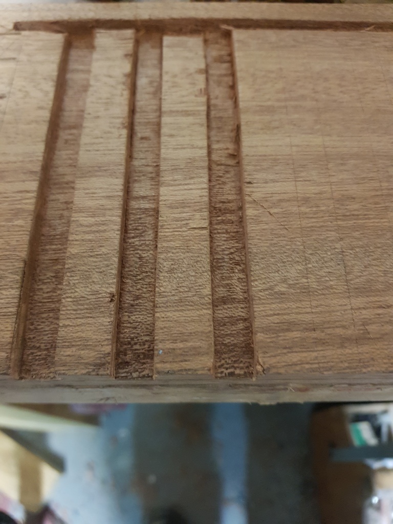

Bonjour pouvez vous me dire quelle guide de defonceuse pour faire des entaille à mi-bois,je l'ai aurait bien fait à la main mais j'en ai une soixantaine à faire ,pouvez vous m'aider svp

Si tu souhaites que tes rainures soient parallèles et toujours à la même distance, tu peux fixer un tasseau sous ta défonceuse.
Le tasseau doit être ajusté à la largueur de la fraise.
Pour la première tu te guides sur le bord avec le tasseau, puis ensuite tu emboites le tasseau dans la rainure pour fraiser la suivante.
Si la rainure est plus large que la fraise, une fois la première réalisée, tu fraises les suivantes en plusieurs fois en te guidant sur les deux faces de la rainure.

Merci Didier !pas mâle ton idée je pense que je vais faire ça évitera de me faire un guide qui servira qu'une fois
Le gabarit proposé par Nico de copain de copeaux est très efficace.
Maintenant, ta demande manque un peu de précision :)
Je confirme que c'est ce type de gabarit que j'utilise à chaque fois aussi.
Après, tu n'es pas obligé de faire aussi complexe dans la réalisation. Deux bouts de CP ou MDF dans les chants rapportés, ça suffit.
Le tout, c'est donc d'avoir une bague à copier sur ta defonceuse pour l'utiliser :)

Pareil, le gabarit n'est pas compliqué à réaliser (environ une demi journée en comptant les temps de séchage de la colle), et fait gagner beaucoup de temps par la suite. Sans compter qu'il évite pas mal de prise de mesure, et fait donc gagner en précision.

Y a pas plus simple...
Tu fais deux règles semblables, de largeur égale à l'écart entre deux rainures.
Tu fixes avec deux serre-joints la première règle comme guide et tu fais la première rainure.
Tu rajoutes le long de la première règle, la seconde règle, fixée avec deux serre-joints, qui te sert de guide pour la seconde rainure.
Tu enlève la première règle et tu la mets de l'autre coté de la deuxième règle, tu la fixes avec des serre-joints, et tu fais la 3ième rainure.
Ainsi de suite.

si tu possèdes une scie sous table moi je regarderais de ce coté là car ça marche très bien pour ce genre d assemblage.

Avec un gabarit comme celui pour le folding ça pourrait le faire assez rapidement.
