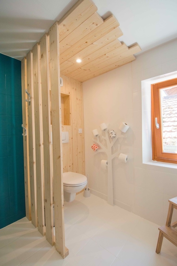

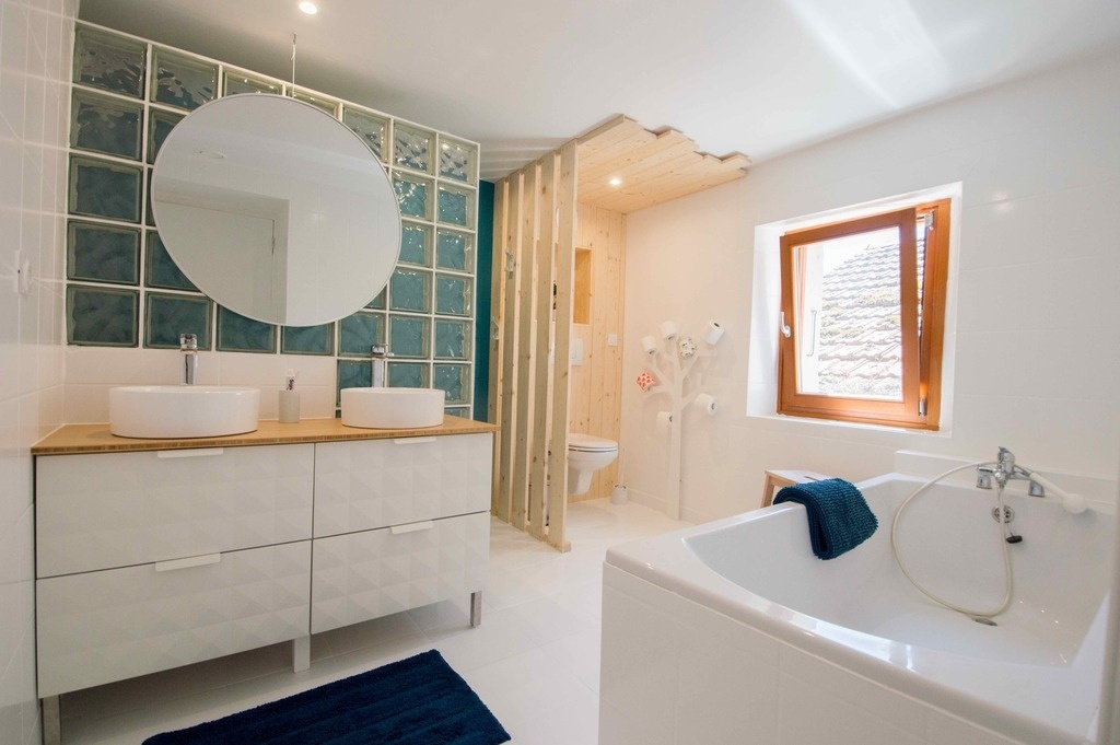

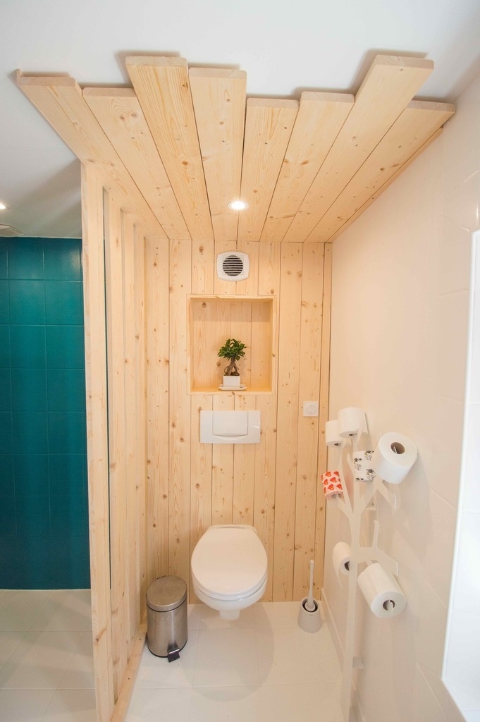

Petite question, je viens de réaliser ma salle de bains, j'ai ajouté un mur en planche de sapin Brut séché et raboté, visé avec des vis inox, la questions c'est est qu'il faut traité le bois contre l'humidité, condensation ou la moisissure ? dans l'idée je voudrais pas changer la teinte naturel du bois, aimerais le laisser brut !
j'ai un amis qui ma conseiller de tester le l'huile de Tung est ce que cela serait compatible avec ma demande ?
Merci d'avance de vos retour,

Vue la proximité de la douche et des éclaboussures, 4 ou 5 couches de vernis marine, comme sur un bateau, à refaire tous les ans après ponçage.

le bois me parait suffisamment loin de la baignoire pour que le risque d'aspersion accidentelle soit limité.
Par contre, tes bois descendent jusqu'au sol et vont être de fait au contact de la serpillière quand tu nettoieras (à moins que tu n'utilises un nettoyeur vapeur) et c'est là où tu risques d'avoir des problèmes.
Au niveau du traitement, je partirais plutôt sur un vernis que sur une huile pour la protection contre les passages de serpillière (c'est en tout cas le choix que j'ai fait chez moi pour mes plinthes) pour sa résistance supérieure.
Par contre, le problème que tu vas rencontrer je crains c'est que tes bois étant déjà en place, tu ne pourras traiter qu'une face et dans ce cas, la face traitée va s'adapter à l'hydrométrie de la pièce moins vite que la face non traitée et tu as alors un risque de tuilage de tes planches. Éventuellement et en faisant l'hypothèse que l'hydrométrie de ta salle de bain va être à peu près constante sur l'année (vu que la douche va générer un niveau d'hydrométrie élevé), tu peux laisser quelques mois tes planches non traitées le temps que leur hydrométrie se stabilise et les traiter seulement ensuite.
Bonne soirée.
Le bois est une matière fibreuse qui va jouer le rôle d'éponge.
Personnellement, j'aurais traité le bois côté verso déjà (ce qui est peut-être trop tard).
Coté recto, il faut imaginer que ton bois va absorber l'humidité ambiante mais aussi toutes les éclaboussures ou salissures (quand tu passes la serpillière ou quand certains font 3 gouttes à côté).
Ton bois risque de se salir en bas.
Difficile de conseiller sur le choix de la finition mais un vernis fin incolore serait pas mal selon moi.

De huile de tung sa va bien jaunir, après naturellement le bois va foncer et assez vite pour les résineux.
Un vernis incolore mat résistant aux uv ça peut ralentir le phénomène et bien protéger.

Si tu utilises de l'huile de Tung je te conseille de tester sur une chute au préalable car pour l'avoir déjà utilisé, cela fonce parfois énormément le bois.

Indispensable non vue la ou il est situé neanmoins si tu accepte qu il change de couleur avec le temps. Ce changement ne sera pas uniforme les parties face a la fenetre se teinterons plus vite.
Si tu veux stabiliser l esthetique alors il faud traité.

Ton mur en bois, se trouve prés d'une douche italienne !!!
Il va vite faire l'éponge ...
