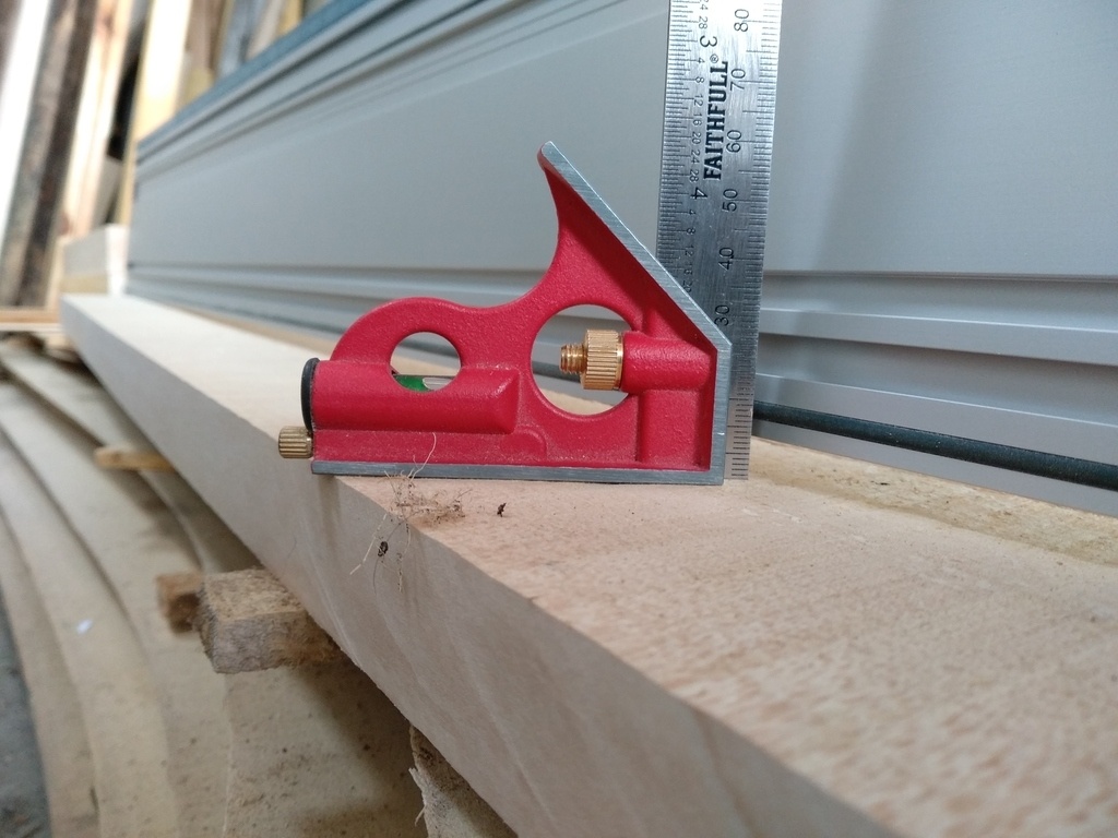

Je viens de débiter du bois en suivant le pas à pas de Boris , merci à toi, et je me suis rendu compte que j'avais certaine planche dont l’écart entre le point haut et bas était d'environ 8mm.
J'envisage plusieurs solutions pour avoir une épaisseur fini de 22mm (érable en 27mm) :
  • découper ces planches pour des parties moins longues (elles font 1500mm pour l'instant) mais il faut que j'arrive à les remplacer
  • les stocker différemment pour essayer de les redresser, mais je ne vois pas trop comment
Merci d'avance pour votre aide
Un novice 😇
BenjaminD
J'ai une piste qui pourrai expliquer pourquoi mes plateaux pourtant posé sur une surface plane prennent cette forme 🍌
ils sont stocké sous un abris ouvert d'un seul coté, une extrémité du bois prend le soleil jusqu'a midi, alors que l'autre pas du tout 🌗

Salut, oui c'est l'idée, si tu la coupe en deux tu diminue la perte d'épaisseur par deux, en théorie évidemment. Pour ce qui est d'un stockage qui la redresserait je n'y crois pas.
Donc si tu peux l'utiliser pour des pieces qui rentrent dans 750x2 ou autre, rien ne t'empêche pour finir à 22 de pousser jusque 800.
Je suis tout aussi novice que toi puisque les sections que je travaille sont des sections de charpente et la tolérance n'est pas la même. Attends donc l'avis des pros ☺

Je pense que tu as raison, il me reste suffisamment de plateau pour remplacer mes grandes longueurs trop courbé.

J'ai débité mon bois a longueur, c'est la que je me suis rendu compte des déformations.
Mon boit brut fait 27mm d'épaisseur, et je souhaite le corroyer à 22mm je pense donc que c'est impossible vu qu'entre mon point haut et bas j'ai 8mm d’écart.
