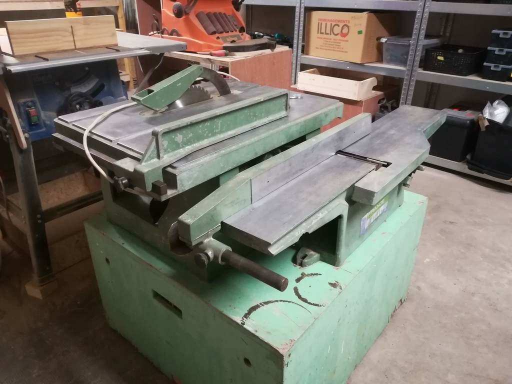

Bonjour à tous !

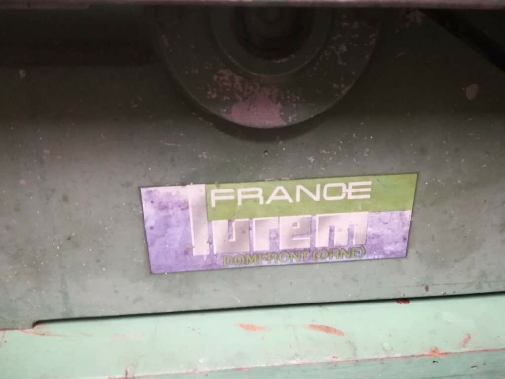

J'ai acheté samedi ce petit combiné scie / dégauchisseuse, visiblement un Lurem, mais je ne parviens pas à trouver le nom de ce modèle...
Quelqu'un aurait-il une piste ?

un seul moteur pour les 2 machines ? ou 2 machines separées sur un seul support .... je possede la c210 A
Belle machine ! Elle est sur chariot pour la déplacer dans l’atelier ?
Guilhem Brouat
Il y a bien un seul moteur : c'est celui de la scie qui, via une courroie entraîne la dégau.
D'après le catalogue, la forme ressemble à la Junior 250 mais avec la dégau sur le côté de la scie plutôt qu'en bout...

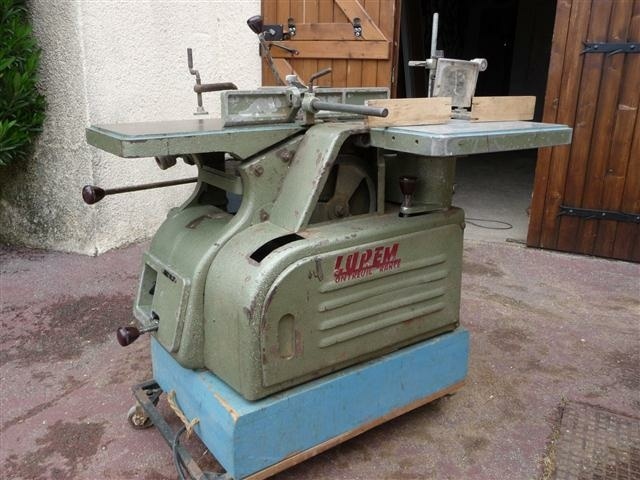

Lurem C26 ? Comme la deuxième photo sur cette page. Mais il semble y avoir plusieurs modèles C26 qui changent en fonction des années.
kitdetecteurme...bois-lurem.html

Merci pour l'info. Malgré tout, d'après les images que je trouve, je ne parviens pas à identifier mon modèle, avec cette dégau en contrebas de la table de scie...
Je réponds à ta question par une autre à l’attention des luremistes, Le chiffre du modèle correspond -t-il à la largeur de la degau ?
C’Est l’impression que j’ai mais sans conviction. Le cas échéant ça pourrait être une piste.
