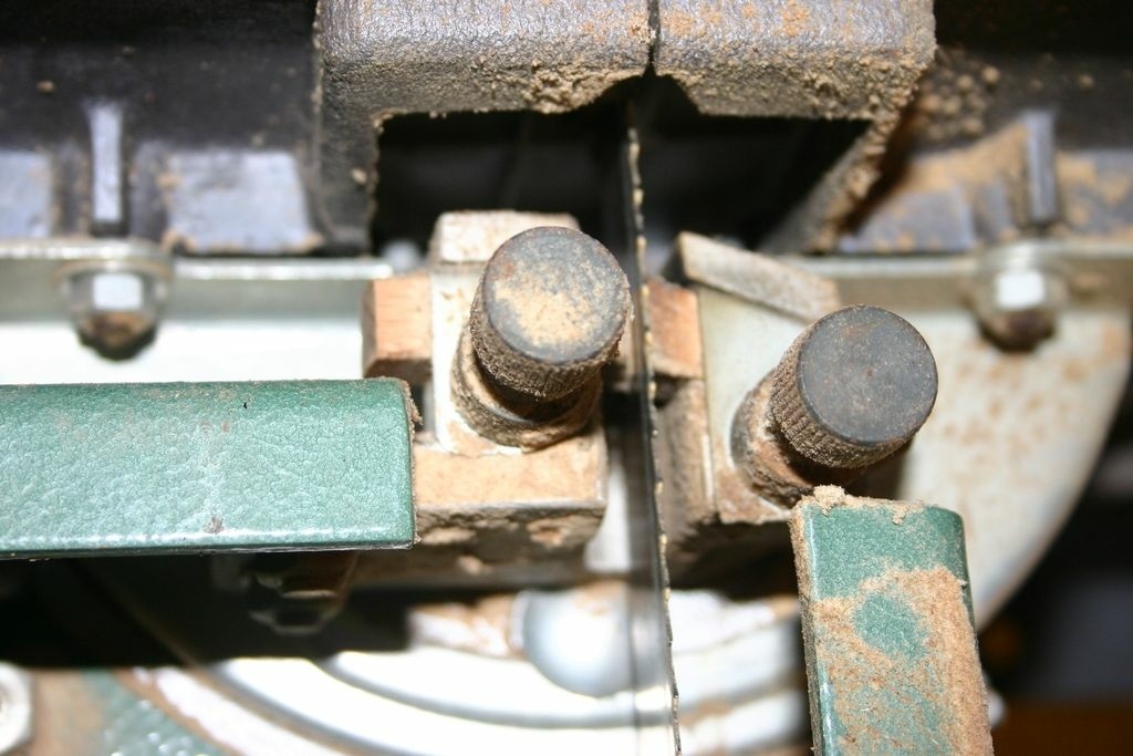

J'ai acheté ce matin une scie Kity 612, et il y a un réglage que je ne parviens pas à faire : alors qu'à vide la lame est bien stable et bien droite, quand je commence à couper elle se met de biais et je n'obtiens donc pas une coupe droite.
Sauriez-vous m'indiquer ce que je dois vérifier pour corriger ça ?

Bonjour vérifier les guides lame et la tension de la lame il se peut aussi que cela vienne de l’affûtage et l'avoyage. Si c'est une occasion le mieux est de repartir avec une lame neuve ou sortant de l’affûtage.

Hello verifier , le réglage des guides , l affûtage de la lame , l avoyage de le lame
réglage des galets de guidage de coté pour avoir un mm de jeu de chaque coté, réglage des guidages sous la table s'il y en a, sinon caler des taquets en bois de chaque coté exemple pour vérifier l'avoyage de la lame tu peux mettre un pièce de bois à fleur de la lame de chaque coté, faire un tour de ruban complet en regardant si la voie se resserre ou s'écarte par rapport à ce repère visuel.
Oui, vérifier l'affûtage et l'avoyage de la lame.
De plus, la lame doit être bien dans les guides, seules les pointes doivent dépasser.
Ceci dit, une scie à ruban, ce n'est pas comme une scie circulaire. C'est un peu spécial. Il faut y aller doucement, ne pas pousser trop fort. En fait, il faut laisser la lame faire le travail, la scie "mange" le bois et il avance presque tout seul. De plus, il faut bien tenir le bois, pas trop fortement, ne pas le bloquer, le sentir, être prêt à godiller un peu si nécessaire...
Avoyage primordial, essais une autre lame.
Ensuite, si ta scie coupe droit mais pas vraiment parallèle au guide, alors corrige ton guide pour qu'il soit parallèle au trait de scie obtenue, quelques degrés seulement. Si c'est bon comme ça, c'est pas grave si tu n'es pas parallèle et perpendiculaires aux 2 bords de la table. C'est une réglage qu'il faut compenser souvent sur les SAR au changement de lame par ex.

J'ai rencontré le même problème que toi avec ma 613. Résolu en utilisant une lame bien affutée et bien avoyée mais surtout refaire les guides en bois (hauts et bas) la face qui guide la lame doit être bien plane et non convexe forme qu'elle prend à l'usage.
Je me suis fait un stock de guides en poirier et j'en change régulièrement.

Effectivement il y en avait, l'un en bon état l'autre non, que j'ai remplacé. Il y a du mieux, mais je pense que je vais envisager l'achat d'une lame neuve pour éliminer cette inconnue de l'équation.

Un point très important est la position de la lame sur les garnitures des volants. Les dents ne doivent pas être en appuis sur les garnitures, sinon l'avoyage est aplati et invariablement la lame tire d'un côté lors de la coupe. Et au passage on risque d'abîmer les garnitures.
La doc de ma Kity 612 stipule qu'il faut que au moins les 2/3 des dents dépassent de la garniture.
En bref, il faut une lame bien avoyée et une bonne position sur les garnitures, après seulement tu peux t'occuper de régler le reste.
Et bien sur il faut vérifier la position de la lame à chaque fois qu'on la remet en tension et ce sur les 2 volants.

philippe14
une photo serait plus explicite
Guilhem Brouat
J'essaierai d'en faire une demain soir, et je la posterai ici.
