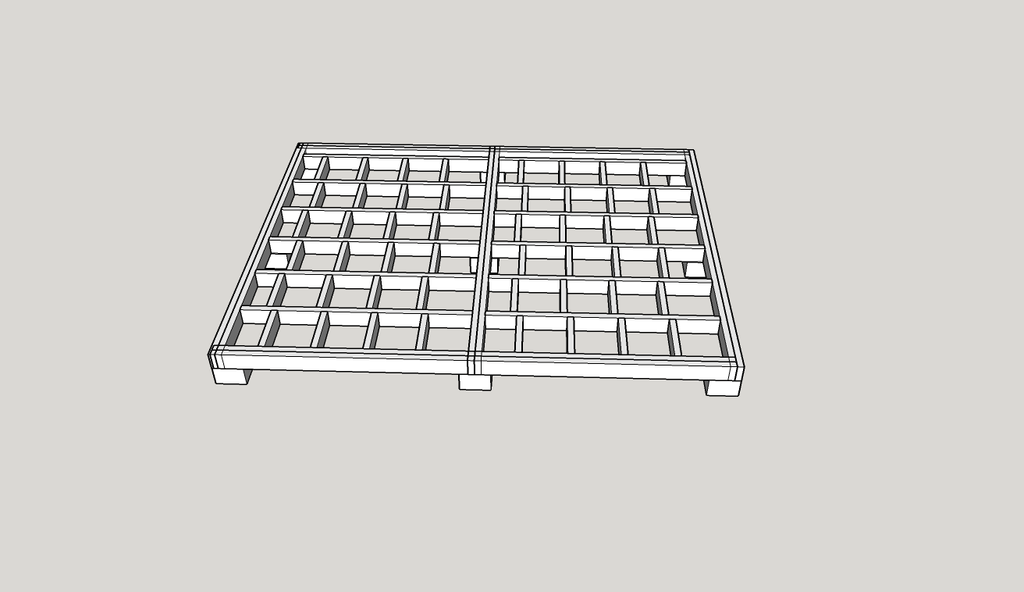

J'aimerais construire un chalet en bois pour en faire mon atelier (voir carrément acheter celui là: mon-abri-de-ja...6363034367.html).
Pour le poser, je veux faire un plancher bois, c'est mon premier je recherche donc des avis sur le calcul de la structure :
zhitov.ru/pol/...1&new_tab=1
le planché va être en section de 63x175mm et 4 m avec un OSB de 18 et le tout sur des blocs de béton (30*30) à 0 - 2.5 - 5 m (6 blocs)
Merci pour vos avis, remarques, conseil
Bonne soirée

Les pieces entre tes solive sont des étresillons ?
Si c est le cas la porté est trop longue( 4m) il faudrait les reprendres au milieu au minimun.

J'ai modifié la structure (voir image) en doublant la périphérie, ajouté "des pieds".
pour avoir deux blocs de 2.5m x 4m
Je pensais aussi changé la section des solives doublées pour du 75X225
Stef64
Doublé la périphérie ne te serviras pas a grand chose il vaud mieux augmenter la hauteur de pieces donc passe en 22/8( dans un calcul de résistance, la hauteur et multipliée au cube alors que l epaisseur ne l ai que par elle meme).
Moi je mettrais la piece du milieu dans l autre sens pour ramener la porté des solives a 2m (tu restes en 175/75) dans la mesure ou tu as des plots beton au milieu des pieces principale la porté n est que de 2,5
M donc c est bon.
Les plots en 30/30 moi j augmenterais un peu a 40/40 prof 40.
