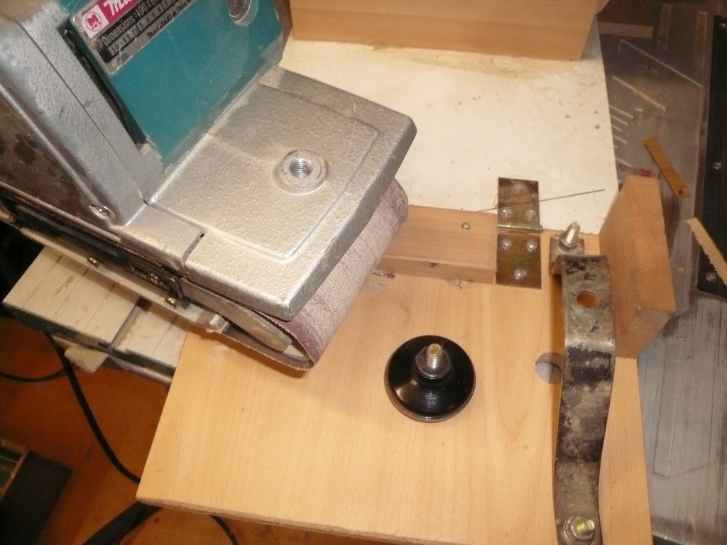

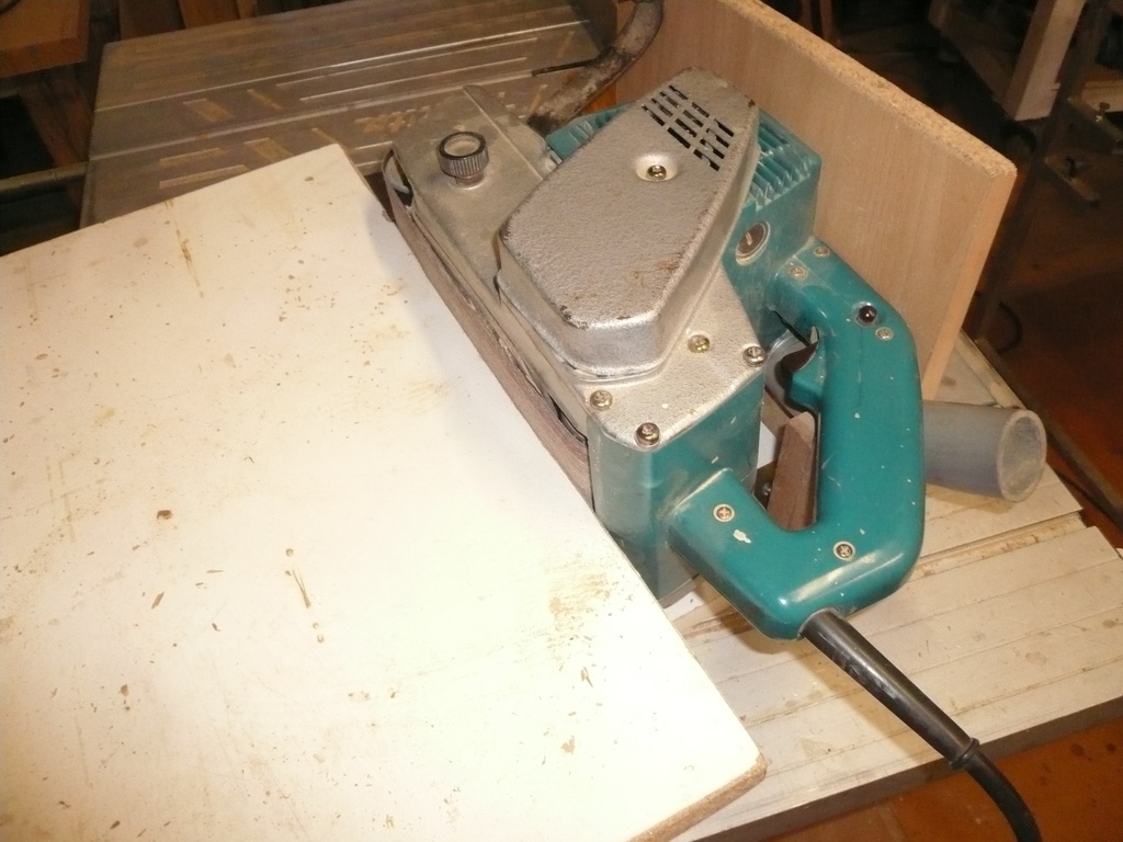

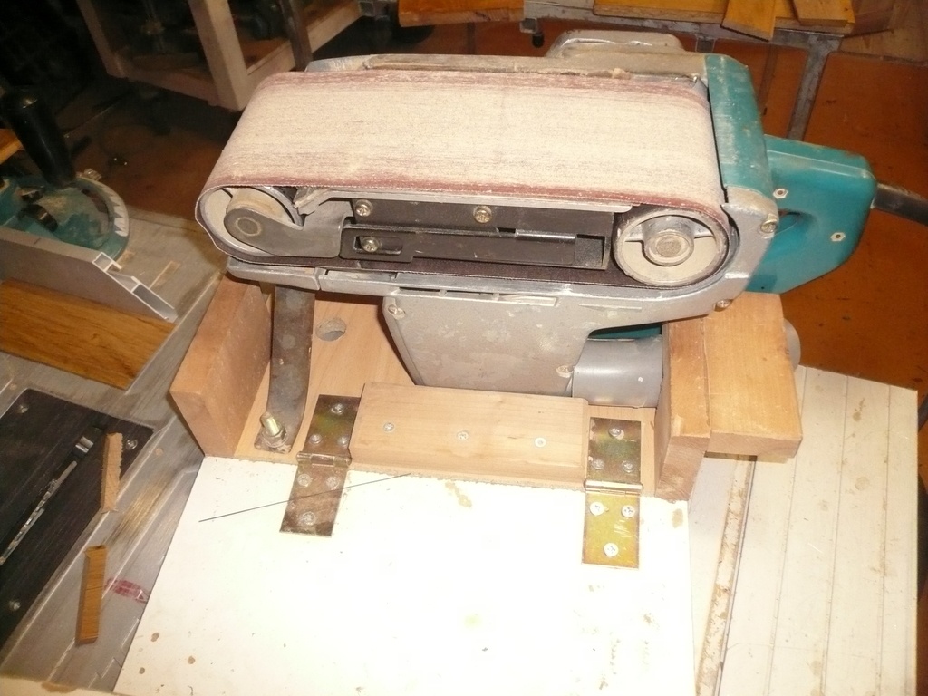

  • des ponceuses à bandes c'est la 9401 que je préfère, pourquoi....
    Je l'ai depuis 1978, elle tourne toujours et .....est toujours en vente , ce qui veut dire qu'elle est toujours plébiscitée , toujours fabriquée et on trouve toujours les pièces détachées chez Makita.
    On la trouve sur LBC. ( en fait j'en ai 2)
  • Dimensions des bandes 100X610 mm, grains disponibles de 36 à 150.
    -Poids 7,2 kg, tu n'as pas besoin de te coucher dessus pour qu'elle ponce!
  • Et pour ceux qui croient qu'elle est trop lourde pour poncer des petites choses, on peut l'utiliser ( grâce à l'adaptation) en ponceuse d'établi ....à plat et sur chant , les arrondis se poncent ainsi facilement!
    Son seul défaut ...je l'aimerais avec un variateur de vitesse!
    En rajoutant une ponceuse de finition tu serais équipé pour performer!
    Petit commentaire si tu ponces des résineux ou des bois pelucheux à la bande, il faut travailler à 45 ° environ pour éviter l'effilochage des fibres, surtout sur des bois insuffisamment secs!

Gromic C'est pas une aspiration, c'est une soufflerie qui souffle dans le sac et le rempli très vite, perso comme tu vois sur les photos j'ai chauffé un bout de tube Pvc et je l'ai enfoncé chaud dans l'embout de la ponceuse et je branche un aspirateur dessus et la poussière va dans mon cyclone!
