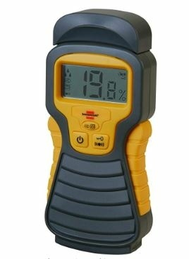

Effectivement, tes mesures sont étonnantes...
Niouniou
13-14, il n'est pas fraichement scié, c'est bizarre, ou alors la grume avait séché je ne sais combien de temps avant... Tu testes ton humidité comment et avec quoi ?

Si fraîchement scié, j'ai choisi le plot lundi et mardi matin il le sciait après je ne sait pas depuis combien de temps il était coupé,pour l'appareil j'ai ça :
