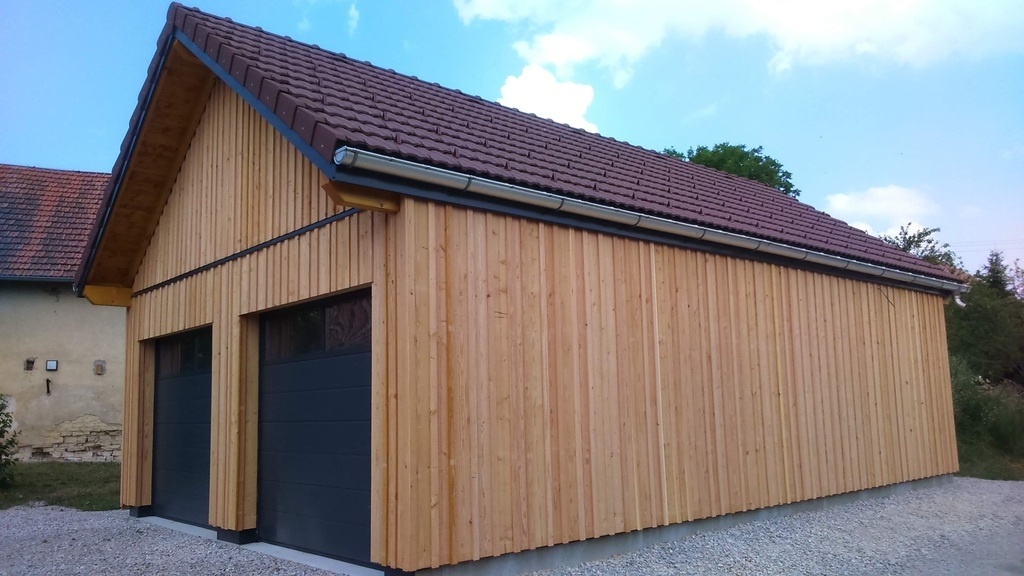

Guillaumecoupe
Bonjour, pour ma part j ai fait la même chose en achetant les lame à la scierie qui m a aussi directemant couper des planches en trois partie. Voilà ce que ça donne poser

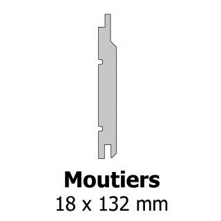

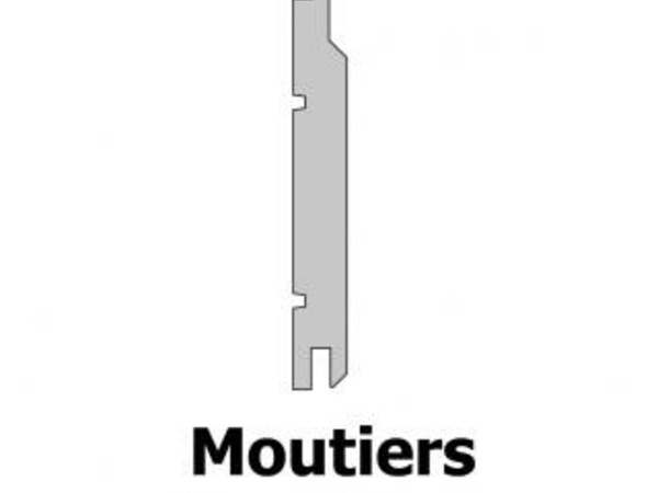

baptiste61
Mmmh... Sinon, ils vendent des bardages prêt a poser... Car je ne pense pas que tu va gagner ton temps ni ton argent à le faire toi même... Sinon, il faut favoriser la "goutte d'eau", l’écoulement de l'eau pour un bardage posé en vertical horizontal comme sur le profil joint (un chanfrein dessus et un dessous). Il ne faut pas que l'eau stagne à un endroit. Toujours mettre un coup du produit de finition sur l'arrière du bardage également pour réduire le tuilage et usiner des rainures. Le coeur au soleil.
Sinon le plus simple, c'est faire de la planche a recouvrement et la, plus d'usinage !
baptiste61
Pose horizontale...
Guillaumecoupe
Voici le barge agricole pousser et huiler
Guillaumecoupe
Je l ai acheter en scierie et ils me l on couper sur place, et c est gratuit, cette coupe en 3 parties
wil68
Sympa, mais c'est une pose en bord à bord espacés avec couvre joint, donc pas besoin de rainures/languette
Guillaumecoupe
Vrai, et points de vue tarif 6€60 au mètre carré... calcul... c est un bâtiment... c’est très bien pour ma part.

Guillaumecoupe
Pour info, j y ai aussi penser, à ton intention, utiliser la defonceuse...Ça fait beaucoup, adjectif amplifié en voyant la quantité de mon bardage préparer à être chargée.
Herve39
Dans le même style en douglas brute de sciage. C'est effectivement économique, efficace et esthétique.
