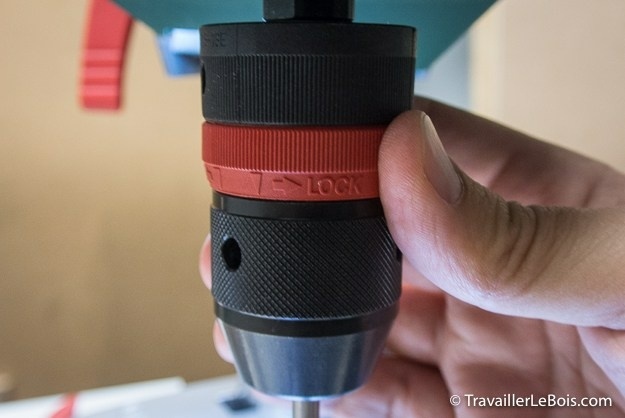

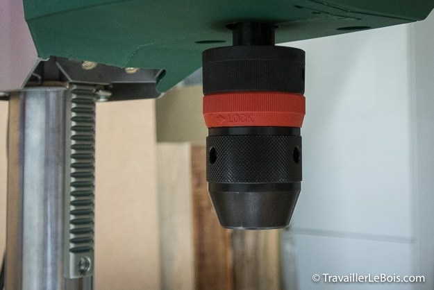

Si tu pouvais nous mettre une photo du mandrin, ça serait plus facile pour t'aider.
Huiledecoude
Je pensais en avoir joint une à mon courrier de ce matin. Qu'à cela ne tienne : la voici de nouveau, en espérant qu'elle sera acceptée (sur mon pc ça marche en tout cas).
Huiledecoude

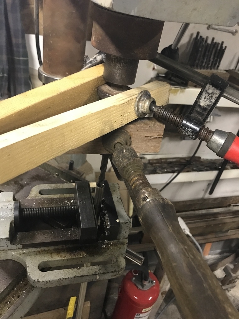

Il y a de forte chance pour que ton mandrin soit solidaire de la perceuse par un cône Morse 2.
Dans ce cas, tu peux démonter le mandrin par un levier et ainsi trouver le moyen de l'immobiliser pour essayer de le desserrer.
Voici comment je ferais sur ma perceuse :

Voilà, j'ai trouvé. Il s'agit d'un mandrin "à serrage automatique". Une idée ?
