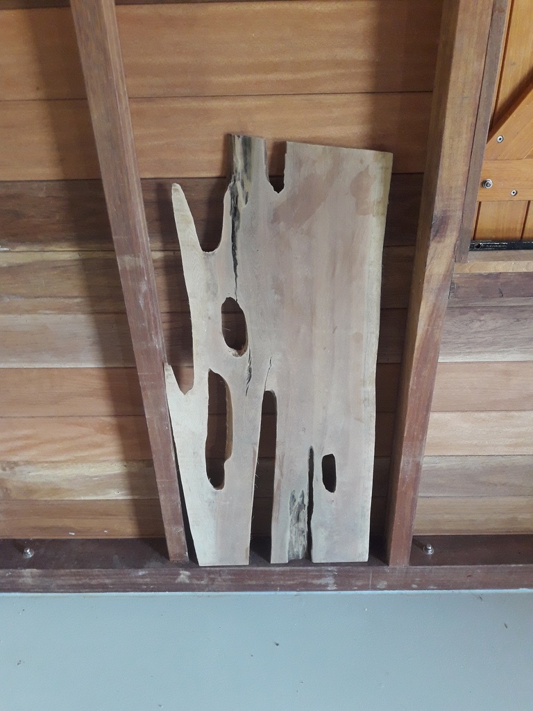

Bonjour a tous... je suis novice et cherche des idées pour créer une porte en bois dans un carbet/maison bois de type chalet... je dispose de 4 pieces de bois ajourées comme sur la photo... avec les 4 jai les dimensions nécessaires pour créer 2 panneau(haut et bas de porte )
Ma question est la suivante: quelles sont mes possibilités d'assemblage pour faire au plus esthétique ?
Une structure de type porte battante avec un grand cadre rectangulaire et mes 4 pieces visées par l'arrière ? Les suspendre avec des câbles/tendeurs inox ??
A vos idées !
En terme outillage j'ai scie circulaire et sauteuse. Rabot manuel et electrique; ciseaux mais pas de defonceuse...
D'avance Merci pour vos bons conseils qui j'espère me donneront de l'inspiration et du savoir !

Non la porte ne doit pas être totalement occultante...
et les 4 pièces ont toutes des dimensions differentes !
le probleme est que je suis pas équipé pour faire des feuillures

Les feuillures peuvent être faite à la scie circulaire.
Tu règle la profondeur de plongée de la lame sur la profondeur de ta feuillure puis tu de sers d'une règle de maçon ou d'un bois degauchi pour pouvoir scier droit.
Tu fais plusieurs passes l'une à côté de l'autre puis tu fini de nettoyer ta feuille au ciseau et au rabot.

Je ne comprends pas très bien ta question, tu cherches à fixer tes bois sur le cadre de porte ?
Si c'est cela, tu pourrais faire le cadre avec une feuillure et venir y aposer tes bois, un peu à la manière d'une vitre sur une fenêtre.
Pour les brider, soit juste un collages si la surface de contact est assez importante (car tes bois sont irréguliers), ou alors rajouter une parclose.
