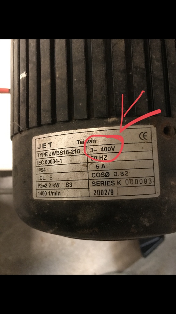

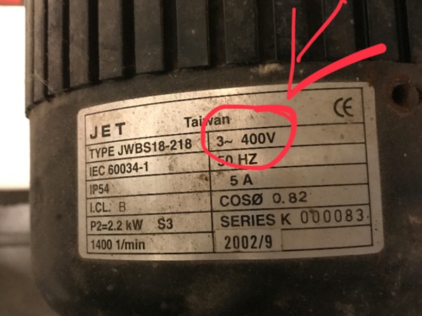

Sur le moteur il doit y avoir indiqué les voltage que le moteur accepté or ici il n'indique que le 400v,j'ai une foreuse sur colonne qui es dans le même cas aux début j'avais essayer et le moteur faisais un bruits bizarre et tournait au ralenti

le moteur est branché sur mon triphasé, il y a 5 fils sur mon moteur, il y a les 3 phases du moteur + 2 autres fils qui doit actionné l’électron aimant pour le frein, j’ai regardé au multimètre je n’est pas de neutre, il y a 3 phases pour piloter le moteur à 400v et 2 fils pour l’electro aimant en 230v, il y a un boîtier électronique au niveau de la prise de la machine avec un circuit imprimé dedans, c’est sûrement lui qui doit géré tous sa

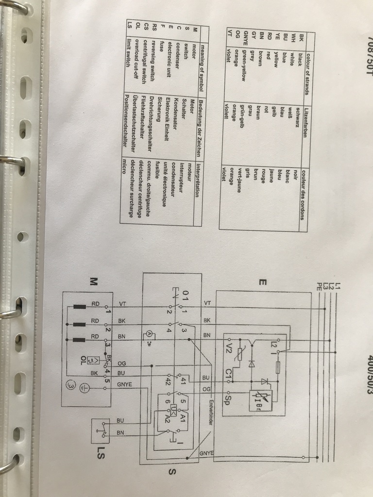

mich31159 voici la schématique de la scie à ruban car la dame m’a tous donné dans des classeurs.

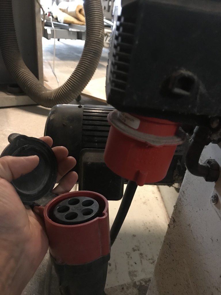

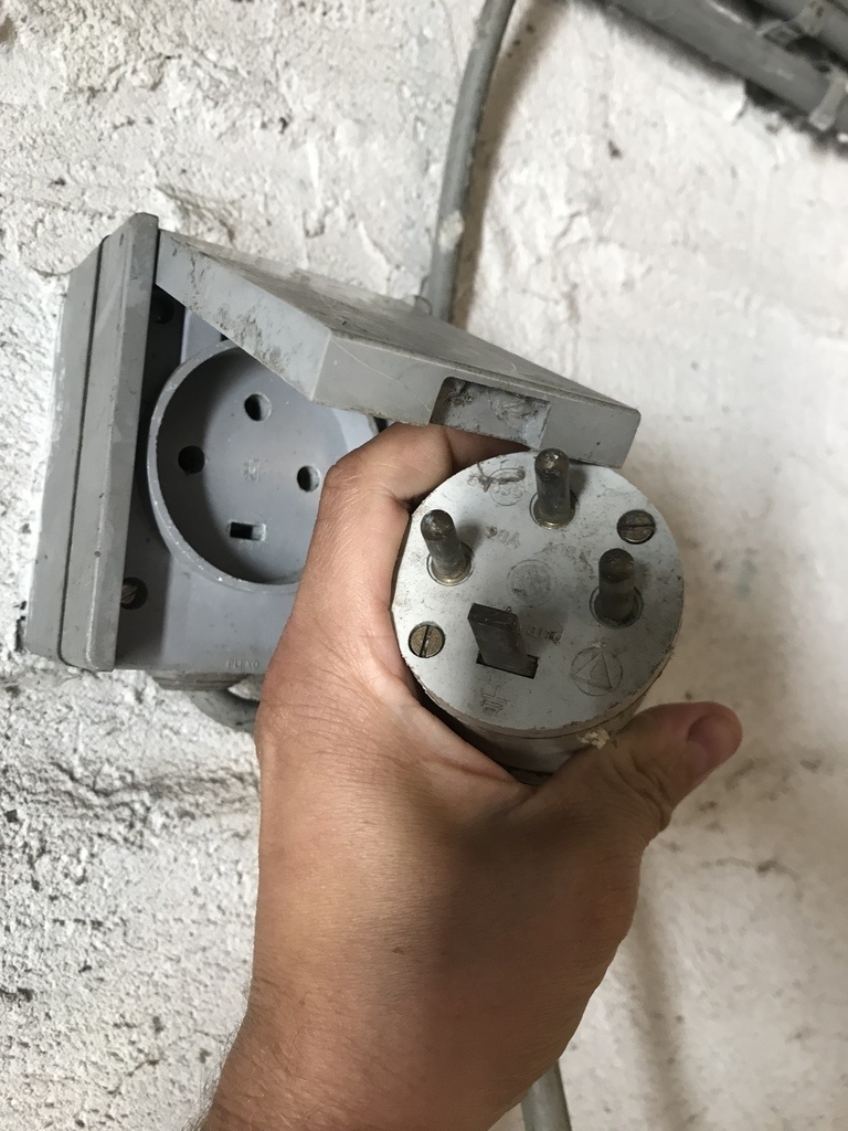

Je joint 2 photos, une c’est la prise de la machine et l’autre la prise qui se branche au mur, donc si j’ai bien compris mon triphasé est en 220v par phase et ma machine fonctionne en 400v par phase, du coup j’ai besoin du transformateur de courant 220v 400v
