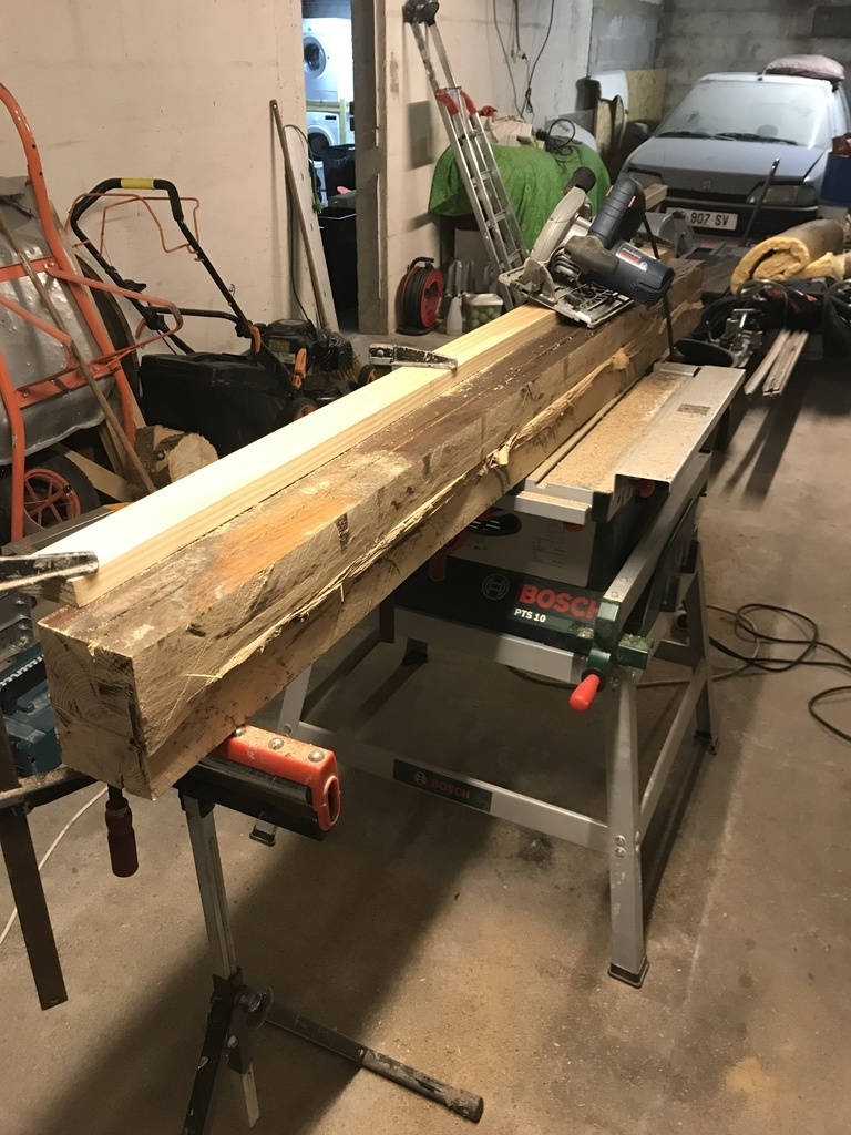

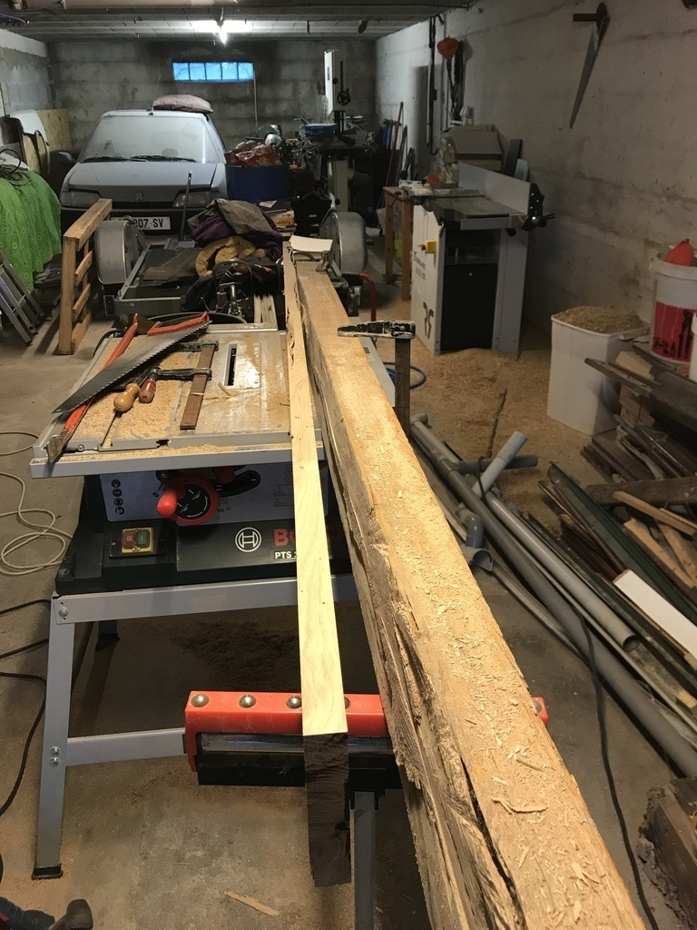

Bonjour, voilà pour mon premier projet j’aimerais découper des planche dans une poutre 160 sur 160mm, le problème vue que ma scie à ruban ne peut pas être branché je n’est rien pour les coupe, j’ai tenté à la scie circulaire mais la lame se tord quand je coupe au-delà de 60mm et j’abîme ma machine, il me reste 30mm entre les 2 coupe, comment puis-je faire pour couper c’est 30mm au milieux s’en trop de difficulté car j’ai tenté l’arrachement, très mauvais idée puis à la scie j’ai du mètre 30 minutes pour faire 15cm alors qu’île la poutre fais 2m, avez vous une idée svp car là je vais y passer la semaine à la scie à main 😂.

Tu peux finir soit à la scie sabre (ta lame sera tenue dans tes decoupes) plus facile à trouver ou alors a la scie sauteuse.. mais il faut les commander, j'en ai qui font env 16 cm de long

Jzi testé la scie sauteuse mais mes mâle sont trop courte, je n’est pas de scie sabre du coup je vais voir cette après midi pour une plus grande lame de scie sauteuse,

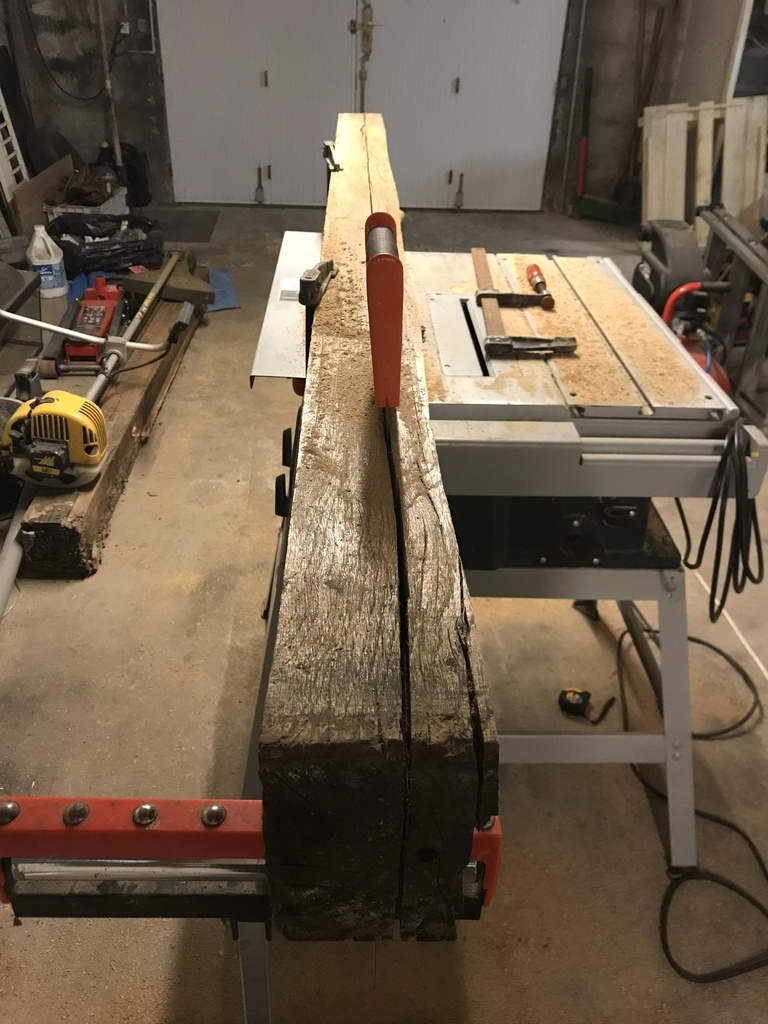

La scie circulaire est neuve c’est juste que au début j’ai voulu aller trop vite et coupe 6,8cm en une seule passe, très mauvaise idée après j’ai fais en plusieurs passage se qui était beaucoup mieux, par contre au moindre écart au niveau d’un noeud est c’est la catastrophe, j’ai des scies japonaise je vais testé voir si c’est mieux

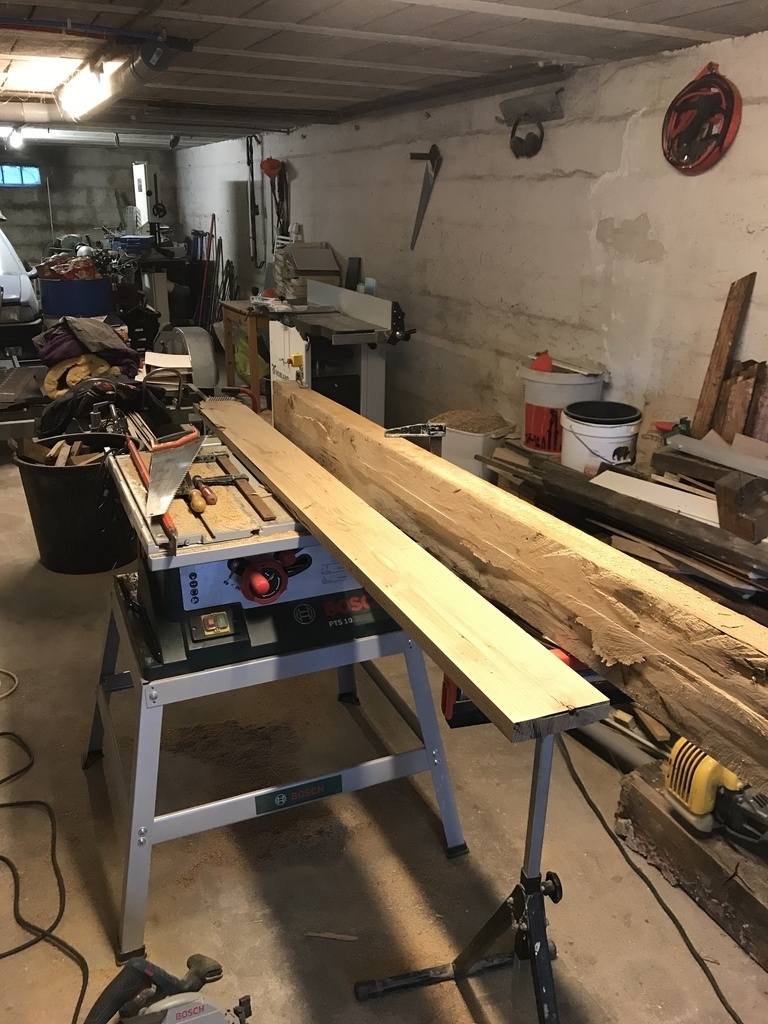

Sa y est j’ai réussi a coupé, environ 2h à sciée la planche, je ne recommencerais pas car au total à la raboteuse j’ai du perdre 2cm 😅

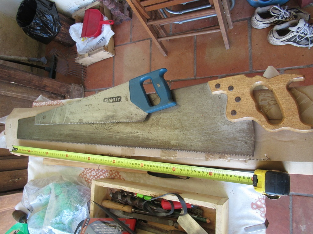

Ci dessous, pour illustrer, une scie Stanley de 50cm (poignée bleue, que j'ai affûté pour déligner) et une scie Peugeot à déligner (poignée bois, dents tous les 6mm) de 90cm.
Quand j'ai acheté la Peugeot de 90cm, je me suis demandé à quoi pouvait servir une scie si longue. Je l'ai essayée et j'ai compris que c'était bien plus efficace d'avoir une grande course !

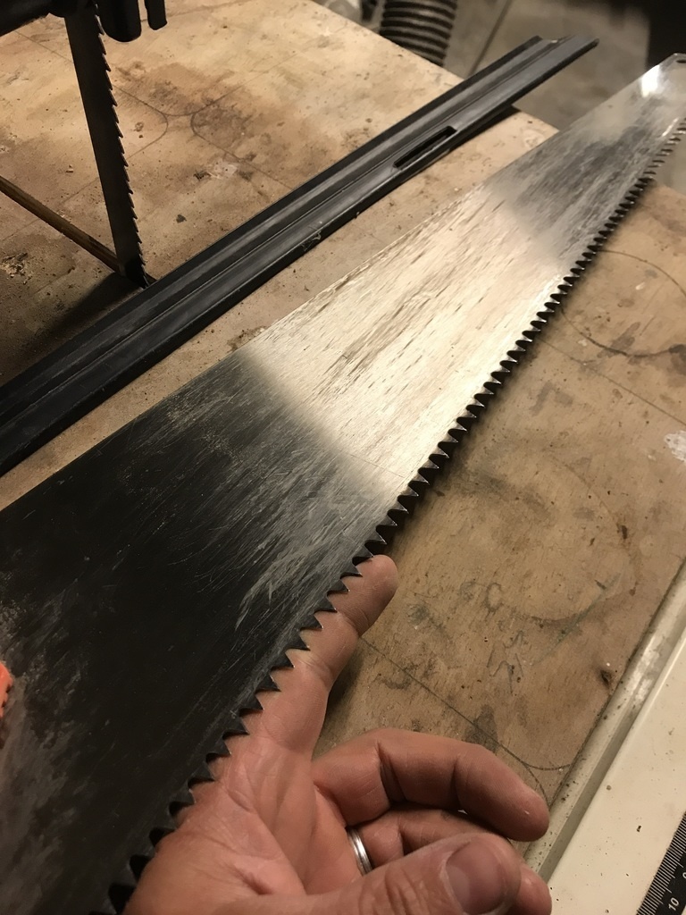

La marque de ma scie est une sandvir, je ne c’est Pas si c’est une bonne marque, pour coupe des plante elle fonctionne bien normalement mes ma poutre est très dure, j’ai regardé hier ma véranda a était construite en même temps que ma maison du coup la poutre en chêne a au moins 40 ans

Merci beaucoup pour ta réponse, pour la suite j’espère voir ma scie à ruban fonctionnel, sa sera plus simple, petite question pour les scie au denture en acier trempé, il ne suffit pas tous simplement de mètre un coup de chalumeau sur les dents pour changé les caractéristiques de l’acier et par la suite pouvoir raffûter les dents
Loic28 il est toujours possible de modifier le traitement thermique d'un pièce en acier, toutefois je en sais pas si cela se fait pour les lames de scie. Le risque est de se retrouver avec une tôle toute gondolée je pense...
Vérifie toutefois que tu n'arrives pas à affûter ta scie, certaines grosses dentures comme la tienne sont parfois réaffûtables. Exemple scie Stanley grosse denture isocèle de charpentier.
