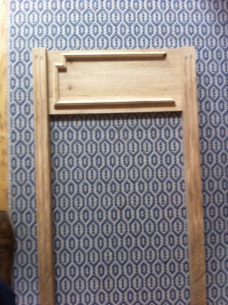

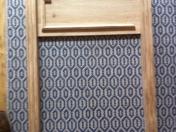

Bonjour à tous, je souhaite coller des baguettes moulurées sur un tiroir en façade et je me demande comment procéder, je pensais le faire baguette après baguette avec un système de cale pour m'assurer d'être bien parallèle avec le bord de la pièce.
Y aurait-il des astuces pour faire ça au mieux ?
Merci beaucoup.

je trace correctement
je coupe mes baguettes
je colle la bague du bas et la tient avec 4 petits poids sur une cale contre profilé de la section de la baguette
ensuite un quart d heure après je colle les 3 autres baguettes de la même façon , pas de serre joint ni presse etienne
