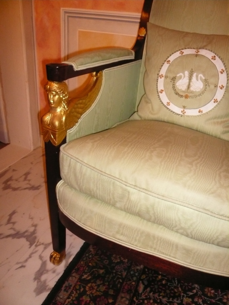

Si mes souvenirs sont bons, pour un fauteuil voltaire, ( qui n'est pas le plus complexe, entre dégarnissage, mise sous blanc, et finition, il y a 15 à 20 heures de boulot et quelques mètres de tissus spécifiques dont les tarifs sont en général élevés.
Ma femme, à une époque lointaine, a capitonné ce siège et refait la dorure , pour ma part j'avais refait la traverse avant qui était cassée en 2 et vernis l'ensemble, ( je crois qu'il fallait 7 mètres de tissus pour ce siège;
