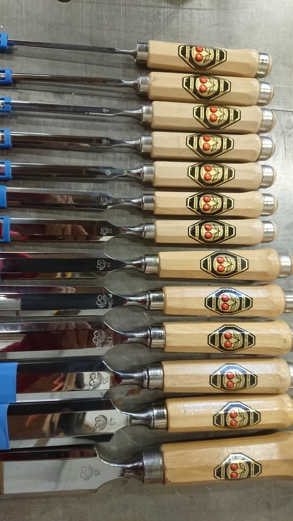

Voici ma question:
J'utilise des ciseaux avec la cerise, donc de bonne qualité.
J'aiguise avec une meule TORMEK, et un coup sur le cuir de la meule
à 25 ou 30°, je peut me raser avec , il coupe bien.
mais après une courte utilisation un morfil apparait et je doit le repasser sur une pierre, je ne sait pas pourquoi?? et j'aiguise toujours à l'eau donc il na pas surchauffé, j'ai le même cas avec tous mes ciseaux, pourquoi?? je tape trop fort? aussi bien avec du bois dur que tendre.
Merci de vos réponses.

oui merci mais les ciseaux que j'ai sont de premiére qualitée , la marque avec une cerise, c'est allemand, il me semble que c'est Kirchen, soit 4O euros/piece
la marque est une chose , la qualité de l acier pour faire un travail en est une autre chose, l'acier pour faire des rasoir ou des sabres sont d' excellente qualité mais impropre a faire des ciseaux a bois , les acier japonais plus dur et plus cassant ne sont pas forcement adapté pour du chêne ou du sapin il ni existe pas d outil a tout faire ,mais des outils adapté a l usage que l'on veut faire

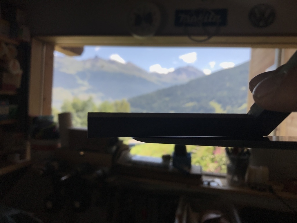

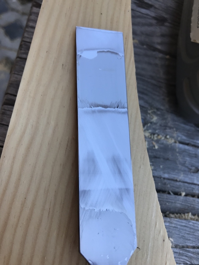

Quand tu affute au touret (quelle que soit la marque), tu ne touche que le biseau, or pour vraiment bien affuter il faut travailler successivement le biseau et la planche.
Quand le ciseau est neuf, quelle que soit la qualité, il faut retravailler ta planche soit avec une pierre fraichement rectifiée (redressée) soit au papier de verre de carrosserie posé sur une plaque de verre ou un marbre. Une fois ta planche parfaitement aplanie, tu travaille ton biseau (là tu peux passer au touret) ; puis tu retravaille successivement planche et biseau en passant des grains de plus en plus fins ; pour finir au cuir qui ne doit servir qu'à enlever le morfil final (cette étape peut aussi se faire à la pierre à huile).
Une fois ce premier affutage fait, tu peux ne travailler que ton biseau pour entretenir ton tranchant, mais à un moment ou à un autre il faudra refaire le processus complet car ta planche aura pris des petits défauts (rayure, choc avec un autre outil dans la boite etc...)

je pense plutôt qu'avec le système Tormek on ne travaille que le biseau et pas la planche du ciseau. Donc je dirais une très bonne meule à eau mais affûtage à compléter avec une pierre.

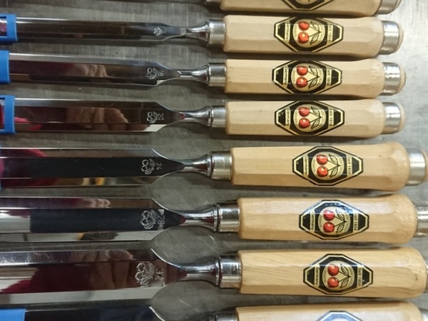

J'ai des kirchen aussi et loin de moi l'idée de dire que ce sont des ciseaux de haute qualité. J'ai offert des Narex à ma copine qui sont dans la même gamme de prix et je préfère utilisé les siens que les miens.
Perso j'affute à la pierre diamanté mais je trouve que le tranchant ne tient pas.
Pour ce qui est de l'acier, la marque dit qu'ils billent à 62hrc je crois mais vu comme ils brillent, je dirais qu'ils sont bien chargés en chrome et donc pas assez dur à mon gout.
Et pour ce qui est de la planche, j'ai vraiment du beaucoup bossé pour reprendre la planéité sur les plus gros.

Je suis aussi déçu de mon achat de ciseaux de cette marque, il a fallu un gros travail de rattrapage de la planche qui n‘etait absolument pas plane à l‘achat.

J'ai l'impression que si ces ciseaux brillent, c'est simplement parce qu'ils sont polis en usine, contrairement à la plupart des autres ciseaux dont l'aspect est moins soigné.
