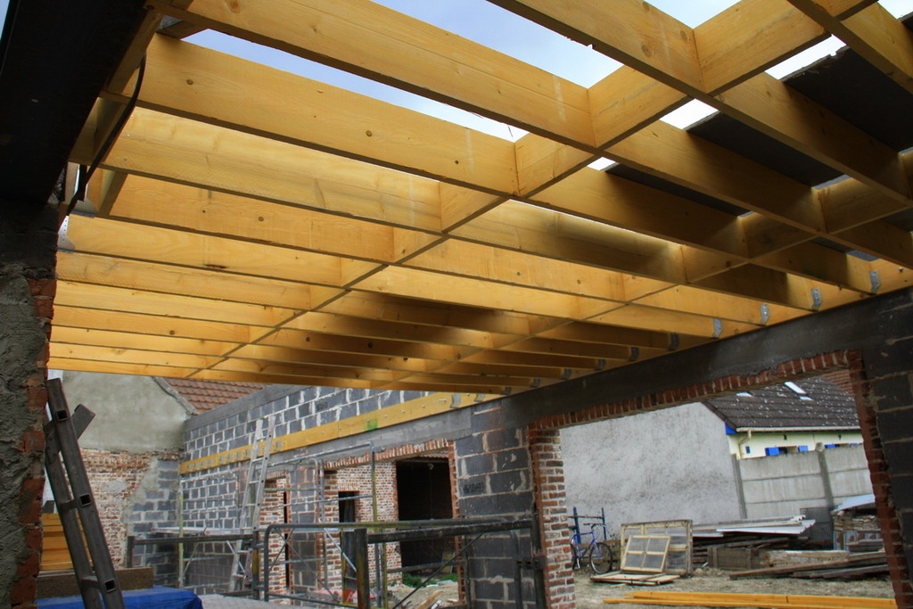

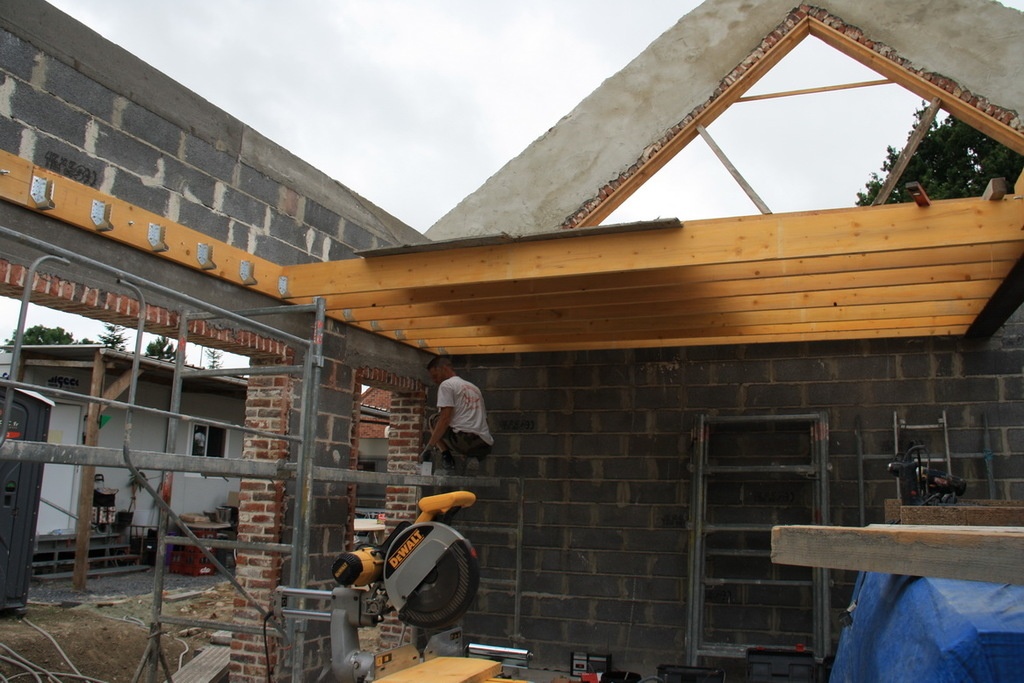

J'ai réalisé un plancher bois de 14m x 7,7m en planche de 225x38 fixées à des sabots eux mêmes fixés sur des muraliéres. je joins quelques photos.
tu peux trouver des infos sur charpente totale bricoleurs et sur le site du fabricant de sabot "SIMPSON" en téléchargeant ce logiciel beam-optimizer
bonne journée 🙂

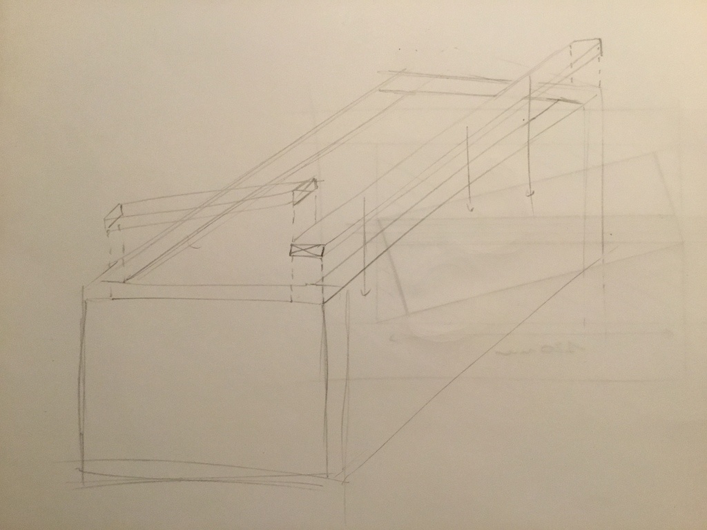

Le chaînage c'est lorsque tu coiffes la ceinture haute de ta structure d'une section de bois de la même largeur que cette ceinture en la vissant le plus souvent.
Cela assure la cohésion de ladite structure ☺

Merci Oak !Un grand merci, mais je ne comprend pas, je suis dur de comprenure 😔
Bon y'a pas plus degueu que mon dessin mais admettons 😜 je ne t'ai mis que deux des lisses de chaînage sur ce crobard, mais l'idée est de coiffer la structure en evitant de faire coïncider les joints des murs avec ceux du chaînage bien sûr.

Oak Merci j'ai compris c un peut le principe du chainage dans les cathédrales, mais il ai beau ton dessin, tu verrais les miens, lol
