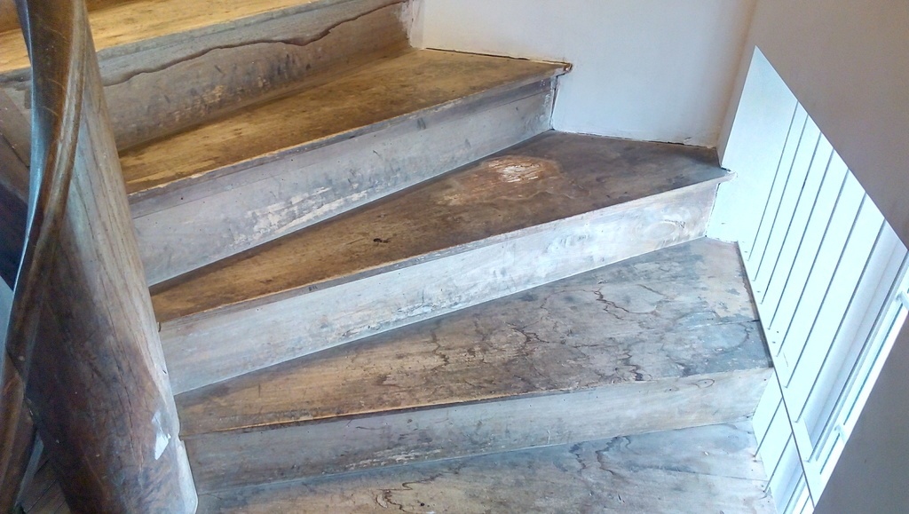

l'escalier entre mon premier et mon deuxième étage était recouvert de moquette et maintenant je comprends pourquoi... Cet escalier est, à priori, en peuplier, comme la charpente de la maison. Il a également un peu pris l'eau et certaines marches sont très abîmées.
Quelles sont vos idées pour rénover la bête ?
J'ai déjà pensé à:
  • le plaquer en frène ou autre bois dur, mais quid des nez de marche
  • ponçage + rebouchage des trous + peinture mais quid de la tenue dans le temps de ce bois tendre + peinture
  • remettre une moquette pour cacher la misère...
  • tout refaire en bois plus "noble", mais là je suis pas sur d'en avoir le temps et la capacité...
Merci d'avance pour vos avis et idées .
Greg.
Le noyau a l air en chêne ??
il faut regarder dessous l escalier pour voir dans quel état sont les crémaillères !
perso si les crémaillères sont en bois dur ainsi que le noyau (et en bon état) , je referais les marches et contremarches en bois dur (tu aurais facile à reprendre les mesures pour les débiter et les préparer !)!

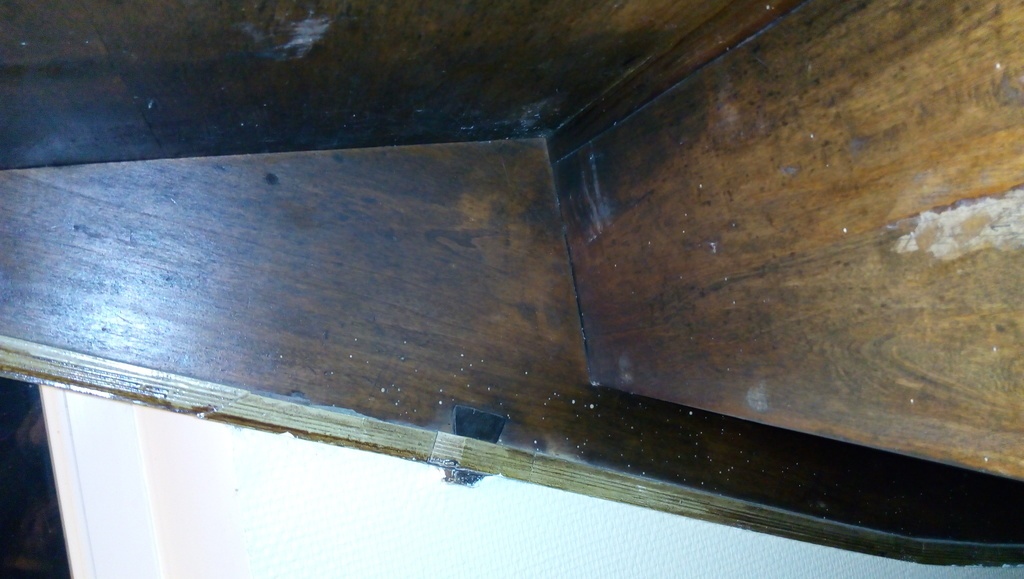

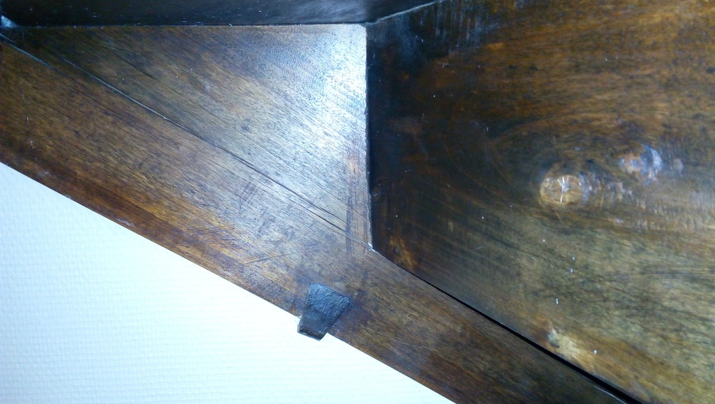

Merci sylvainlefrancomtois ! Les crémaillères sont aussi en peuplier et fendues (voir photos). Le noyau me semble bien en chêne (comme le premier tronçon de l'escalier). Tout refaire ça fait gros de casse : la déco du dessous + un risque sur le placo de la cage d'escalier qui est fixé dessus.
si ce n est ni pourris ,ni piqué , tu traite ,tu ponce ,tu restaure les petits dégât , tu ponce et tu reteintes !
Les crémaillères fendues ce n est pas grave ,elles sont tenues par des corbeaux à l ancienne qui étaient prévus pour cela !
le maître mot ,si la structure d ensemble est correcte !
Greg La bidouille
Que me conseilles tu pour durcir la surface ?
perso moi je suis un inconditionnel de huile de lin siccative ,et entretien "ocedar"
le bois est une matière vivante , il faut la nourrir !
Greg La bidouille
Super merci. La finition c'est pas trop mon truc...
Donc je teinte puis huile de lin +siccatif (avec ou sans thérébentine ?)
Faut il mieux teinter directement l'huile avec du broux de noix ou autre ?
Au choix , fait quelque essais , je n ai jamais teinté l huile sur du peuplier !
Sans térébenthine , le peuplier ça pompe trop !!
Greg La bidouille
Impec merci beaucoup !

C'est aussi une option envisagée, poncer et traiter (teinter et durcir, mais avec quoi ?) les cotés des marches non recouverts et placer un tapis au centre. Le premier tronçon est en chêne avec moquette et barre en cuivre 😛 , vieille mainson bourgeoise oblige!
jeremy213
Je partirais sur un sablage de cet escalier , qui sera beaucoup plus facile que le ponçage,
puis application d'une finition bien dure .
Bon Courage
bonjour sabler chez soit c est déjà un problème de protection sans nom mais sabler du peuplier grisard c est un désastre assuré compte tenu de la structure du bois et ensuite retirer les grains de sable du bois est mission impossible si l' on me demandait mon avis c est une solution que je proscrirai bonne journée
