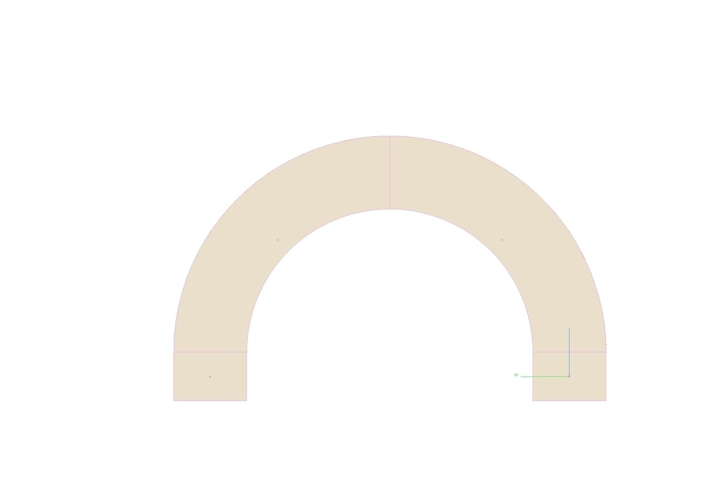

J’ai plusieurs petit projet en tête! Je pense réalisé une fenetre cintré en plan et en élévation, un escalier à noyau.. et pourquoi ce limiter à un seul.
Attention tout ceci ne sera que des maquettes et des exercices dans le but de se perfectionner.

la trace de la pénétration d'un plan sur un cylindre donne une ligne courbe et il est important que la lumière soit régulière
votre contre partie de la semelle de votre navette est une surface a double courbure ce qui force pour la tapisser avec un abrasif de découper l' abrasif en quartier pour que l' abrasif adhère totalement sur votre contre moule

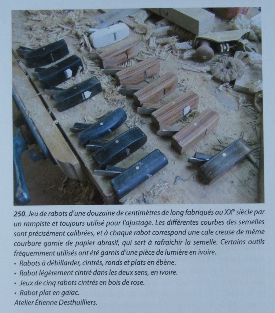

etienne desthuilliers
Je me permet de rajouter ici une illustration tirée du livre sur les Rabots aux éditions Vial. etiennedesthuilliers j'espère que vous ne m'en voudrez pas de dévoiler vos beaux outils.
je constate que vous avez de bonne lecture , j ai heureusement d'autres rabots en stock pour travailler
etiennedesthuilliers bonjour , pour ceux que cela peut intéresser le bouquin sur les rabots a été republié il est possible de l avoir dans une édition augmenté merci de faire circuler la nouvelle certains le voulaient

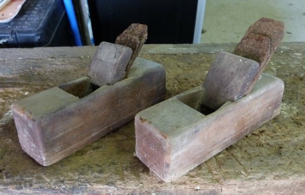

Comme sylvainlefrancomtois, le conseillerais dans un premier temps de partir d'un rabot existant et de modifier la(les) courbure(s) de la semelle selon le besoin. Il faudra aussi probablement ajouter une pièce devant la lumière pour la parfaire et limiter l'usure.
En effet, la géométrie d'un rabot est subtile, et je pense que commencer par en modifier un est un bon moyen de l'appréhender. Ensuite, la réalisation d'un rabot complet n'en sera que meilleure.
Privilégier les rabots en chêne vert ou en cormier.
En fait , un rabot a débillardé ,travaille toujours en couchant ou fauchant le fil , Donc perso je ne me suis jamais occupé de la lumière (j'ai toujours fait des rabots
à débillarder à partir de vieux rabots d'occasions et cintré leurs semelles et fers au gré des besoins ! Par contre le fer doit être un "rasoir" !
Ci dessous a partir de ceux ci , c'est parfait !
