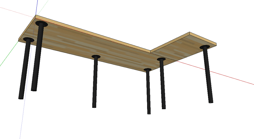

Alors j'voudrais faire de mes propres mains, un bureau d'angle avec un plateau en hêtre massif 250cm x 65cm, que je compte faire découper en 200cm x 65cm et 65cm x 50cm et en épaisseur pour le tout : 36mm à Leroy Merlin.
Alors ma question est la suivante : Pour l'assemblage de mon "angle" est-ce que la technique des vis en biais du genre KERG avec de la colle à bois suffirait pour faire l'assemblage ?

Dans le cas d'un bureau, je suppose que tu veux mettre des pieds. Il faudra en mettre un de sorte à soutenir le raccord
Quelque chose dans ce goût :
asylumtvfr
C’est exactement ce que je veux sur la photo faut que je vais créer un système de « caisson » pour faire un passe câble :)
Pour le caisson, les vis biaises peuvent être une solution.
Il faudrait savoir sur quoi ce plateau va reposer. Le plateau sera t'il en équilibre, ou reposera t'il sur un cadre/piétement ?
A priori, tu n'as pas d'expérience ni d'outillage. Il faut donc faire au plus simple.
  • Les deux parties du plateau devront reposer sur un piétement de manière à ce qu'elles soient bien en équilibre et stables de manière indépendantes.
  • Pour relier les deux plateau ensemble, il suffit alors de faire en sorte que les deux plateaux ne bougent pas par rapport à l'autre. Dans ce cas, deux ou trois languettes de bois, placées en travers, en dessous des plateaux, et vissées par en dessous, maintiendront en place les deux pièces (attention à la longueur des vis, qu'elles ne ressortent pas en dessus...). Ces languettes de fixation n'auront aucune fonction structurelle, et vont simplement faire en sorte que les plateaux ne bougent pas l'un par rapport à l'autre.
  • La jonction entre les deux pièces risque de ne pas être très nette, cela dépend comment c'est découpé. Dans ce cas, plutôt que de s'évertuer à essayer de faire un joint qui ne sera jamais invisible, il vaut mieux l'accentuer, en faisant un chanfrein sur les deux cotés.
asylumtvfr
Merci Kentaro !
Ils vont reposer sur des pieds de plateau style cuisine je sais pas si tu vois.
Si je colle l’ensemble avec de la colle à bois puis une fois sec, je prends un tasseau et je vis l’ensemble ? Tu pense que ces une bonne solution ?
Un tasseau qui suit la ligne de la coupe d'onglet ? non, car le plateau risque de se rétracter en largeur, et le tasseau vissé va l'en empêcher, cela va craquer...
Comme dit plus haut, 2 ou 3 plaquettes indépendantes, vissées de part et d'autre des deux plateaux, en dessous,simplement pour que les deux plateaux ne bougent pas.
Pas la peine de mettre des tourillons dans le chant des plateaux, cela serait trop compliqué pour toi si tu n'as jamais fait et que tu n'as pas de matériel. Et de toute façon, ils n'auront qu'une très faible fonction structurale.
Par contre, il faudra mettre des pieds à l'avant de la jonction, sinon, les plateaux vont basculer.
