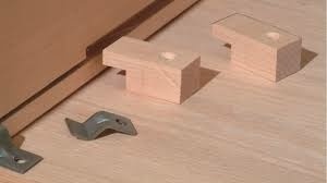

Oui alors là en épaisseur d'environ 20 mm, il va te falloir des traverses de renforts, sinon ça risque d'onduler. Une méthode simple, c'est cadre, avec à l'intérieur du cadre, des petits taquets individuels, vissés dans le plateau sur rainure libre dans le cadre :
Fof
Ou sinon tu as les queues d'arondes interrompues qui fonctionne très bien. Ca dépend de ton outillage aussi, mais le cadre énoncé plus haut, ça a fait ses preuves, et c'est assez facile à faire. Quoi qu'il en soit, on évite les collage à fil/travers fil sur les "grandes" longueurs.

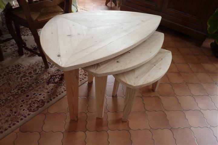

sur ma fiche des tables basses gigognes avec des assemblages d'autrefois
tiphaine
Merci, vos présentations sont bien détaillées, a lire plusieurs fois en ce qui me concerne pour être sure d avoir tout saisi!
