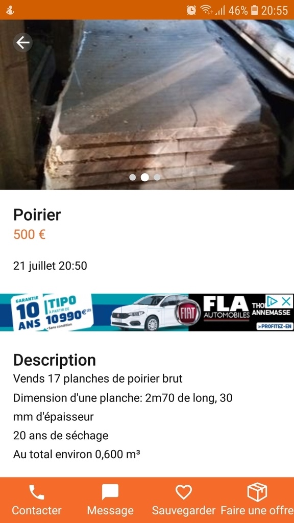

Annonce intéressante ?
Vu mon peu d'expérience, difficile de me procurer du bois et de sortir des sentiers battus question essences de bois...
J'ai trouvé ça non loin de chez moi. Qu'en pensez-vous.
C'est intéressant niveau prix ?
C'est sympa à travailler ?
Ça donne un bel effet ce bois ?
Merci pour votre réponse 😊

à 500euros c' est le prix
5 ans de séchage est suffisant , 20 ans cela ne veut rien dire , essayez de dire a madame qu'elle laisse votre chemise sur le fil un an pour qu'elle soit plus sèche vous me confierez sa réaction bien amicalement le menuisier qui ne se moque pas de votre poire
regarder si il ni a pas une pie dans le poirier
Oui, la durée du séchage, je m'en moque dans notre cas 🙂
Par contre, c'est comment ce bois à travailler ?

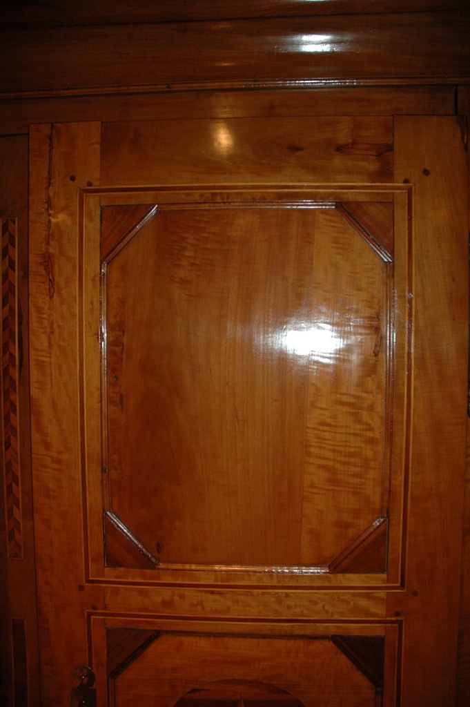

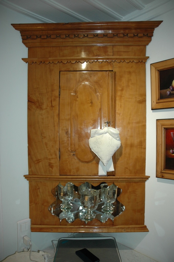

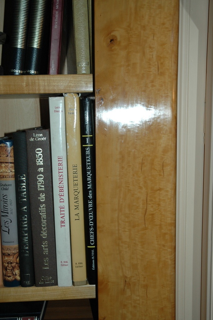

Quelques photos en annexe te montreront les effets de teintes différentes que l'on peut obtenir sur le poirier, pour plus foncé désolé ma femme dort encore!
Petit conseil ( même grand conseil) regardes chaque plateau recto- verso avec attention si tu n'as pas l'expérience de l'animalerie du bois et regardes sous le dernier plateau au sol , s'il y a des petits tas de sciure......20 ans de stockage pour du poirier.....j'ai un petit doute!
JeffBurlu
Salut à toi.
39 mm c'est assez peu. Une fois corroyées il ne restera pas grand chose si ? Même si elles ne sont pas gauchies, il va te rester combien ? 26 maximum ?
C'est vrai que je préférerais 60mm, mais bon.
j ai lu 30 mm et non 39 mm je pense qu'il y a une erreur
