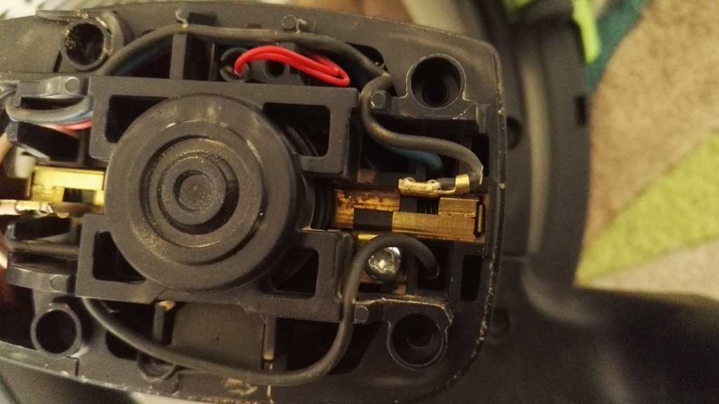

C'est pas impossible même si elle est dorlotait elle mange un peux de poussière. J'ai démonté le carter pour voir les charbons je voie rien qui cloche.
Je vient d'oser la remettre en route à vide ça semble OK, plus de peur que de mal peux être?

J'ai passé un coup de souflette au taf, remonté le carter côté charbon. Je vient de faire un test (coup de 50cm dans du hêtre de 40), 1er coupe ça sens toujours, 2em ça fume!!! Clairement y a un truc qui vas pas je vais voir pour faire marcher la garantie temps pi pour l'immobilisation de la machine. Je l'ai acheté sur internet, le mieux c'est quoi de passer directement par festool service (j'ai inscrit mes machines sur leur site)?

Comme dit dans les com au dessus j'ai démonté et ne voie rien de particulier. Je donnerai peux être un petit coup de souflette dans le moteur au taf demain histoire de.
