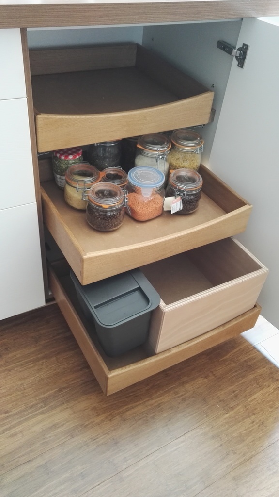

Petit taf des vacances, fabrication de 3 tiroirs "à l'anglaise" afin de mieux organiser le rangement de ma cuisine.
Je bloc sur le fonctionnement de ces coulisses (que j'ai prix "full option"):
Ouverture en tirant (sans utiliser le tip on) le frein de fin de course s'actionne facilement même à faible vitesse pour refermer le tiroir en douceur
Ouverture en poussant (utilisation du tip on je voulais cette option) le tiroir s'ouvre (super) sauf que... au moment de refermer à moins d'être bien énervé (mais vraiment bien) le frein de s'actionne pas et le tiroirs repart dans l'autre sens.
Tous ou presque est réglable mais dans le mesure où ces tiroirs sont à l'anglaise si y a 1mm d'écart entre les façades c'est pas bien grave. Y a t'il un réglage de déclenchement de ce frein de fin de course? Une pièces manquante?
Merci d'avance.

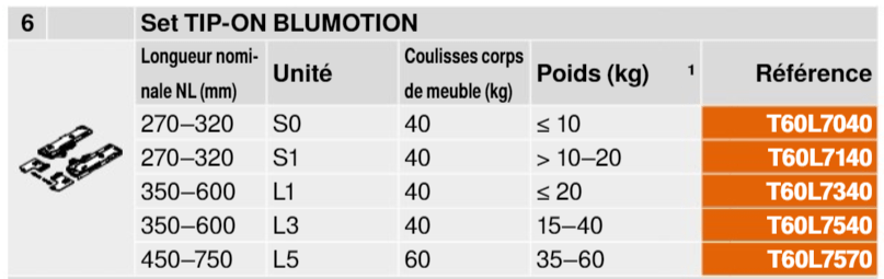

Pour une utilisation optimale de l’ouverture et fermeture de notre système TIP-ON BLUMOTION, le choix de l’unité BLUMOTION est primordial.

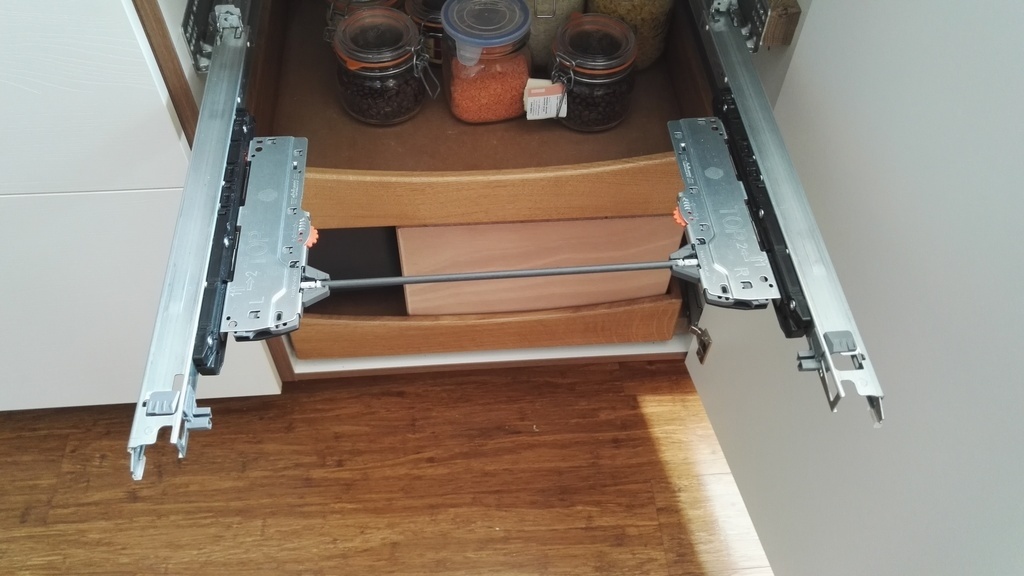

Selon vos clichés, vous avez opté pour une coulisse 60kg et l’unité la plus forte de type « L5 » correspondant à une plage de charges entre 35 et 60kg.
Les difficultés d’amortissement à la fermeture s’expliquent par ce choix de coulisses et unités adaptées aux charges les plus lourdes.
En effet, votre tiroir n’étant pas assez lourd, la fermeture n’est pas optimale car le réarmement du ressort d'éjection s'effectue lors de la fermeture.
Comme vous avez des unités trop puissantes par rapport au poids réel du tiroir, il est nécessaire de donner au tiroir un élan important afin de le refermer.
Nous vous préconisons d’opter plutôt pour des coulisses 40kg et des unités de type « L3 » permettant une plage de charges entre 15 et 40kg, ce qui correspondrait davantage à vos besoins.

Notre solution TIP-ON BLUMOTION se base sur le fonctionnement de 2 ressorts qui agissent en sens contraire : un qui tire (BLUMATIC), un qui pousse (éjecteur TIP-ON BLUMOTION).
Vous avez d’une part le ressort du BLUMATIC inclus dans le BLUMOTION qui va maintenir votre tiroir fermé et d’autre part le ressort de l’éjecteur TIP-ON BLUMOTION qui permet de l’ouvrir.
Le bon fonctionnement de notre technologie de mouvement TIP-ON BLUMOTION est donc une question d’équilibre.
Dans le cas où vous choisissez une coulisse 60kg et une unité L3, la puissance du ressort du BLUMATIC sera trop forte et le ressort de l’éjecteur TIP-ON BLUMOTION n’aura pas assez de force pour le compenser.
Par ailleurs, les caractéristiques du BLUMATIC sont différentes en fonction des coulisses (longueur nominale et charge dynamique).
Nous vous conseillons donc vivement de respecter nos préconisations afin d’avoir la meilleure utilisation qui soit de nos produits.
Vous trouverez ci-dessous le tableau de sélection du Set TIP-ON BLUMOTION pour MOVENTO (tiroir bois).
Si vous souhaitez plus d'informations, je vous invite à consulter notre catalogue.
