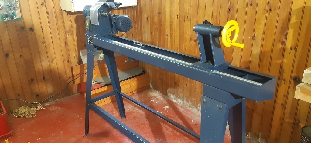

Jacomo2510
J’ai récupéré un tour MAC550TB j’ai pas là notice d’utilisation et je pense qu’il me manque des pièces pour le copieur si quelqu’un aurait des éléments je suis preneur merci d’avance Jacky

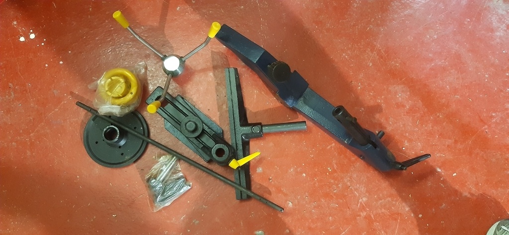

Mais mon tour qui a plus de 10 ans n'a jamais été monté et je suis à la recherche d'une notice de montage ou d'une photo du tour avec le porte outil et la poupée mobile.
Si vous avez une photo du tour monté, ça m'aidera. Je vous envoie une photo des pièces détachées, vous verrez peut être ce qu'il vous manque pour le copieur.
Merci d'avance pour votre retour.
