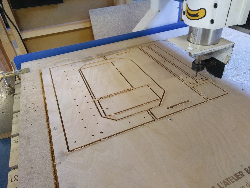

Nous proposons une idée d'amélioration en vue de rendre compatible OCL avec l'utilisation de machines numériques. Pour utiliser une fraiseuse-CNC ou une découpeuse-laser nous avons besoin d'un .dxf de notre calepinage (vue de dessus des faces de chaque pièce placée sur le panneau).
Cela ouvre à plusieurs questions :
  • financement de ce développement, de quelle enveloppe a t-on besoin, qui veux/peut participer ?
  • développer un nouvel algorithme de calepinage ne prenant pas en compte l'encombrement de la pièce mais la forme réelle (cad avec ses découpes / angles / etc...) ou laisser la main à l'utilisateur via une nouvelle scène (supprimable)?
  • l'export en .dxf n'étant disponible que dans la version Pro, comment peut-on palier à cela ?
