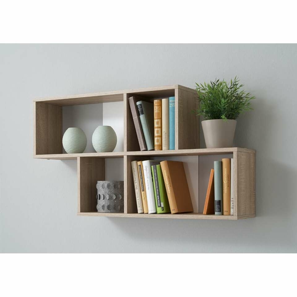

Benjiben
Pour faire mes meubles je vais avoir beaucoup de coupe à répétition.
mon prochain projet est des étagères comme sur la photo ( pas a identique mais dans ce style la), et je veux faire des coupes à 45° pour les angles, j’aimerais bien trouvé la machin qui me convient, mais j’hésite
Benjiben il faut considérer que quand tu auras acheter cet outil, tu en voudras un autre, puis un autre, et cætera.
Commence donc par celui qui te fait le plus plaisir afin de t'inciter à travailler.
Et par la suite tu compléteras. N'oublie pas qu'avec une scie égoïne et un rabot tu peux déjà faire des choses 😉
Benjiben
Oak oui ça c’est sur :), mais je veux partir sur une bonne base avec une machine qui ferra ce que je lui demande , surtout à 350 euros c’est quand même une sommes
Benjiben tu as raison. Bon achat à toi 😉
La plongeante c'est bien mais pour des tâches répétitives, la scie sous table c'est mieux.
