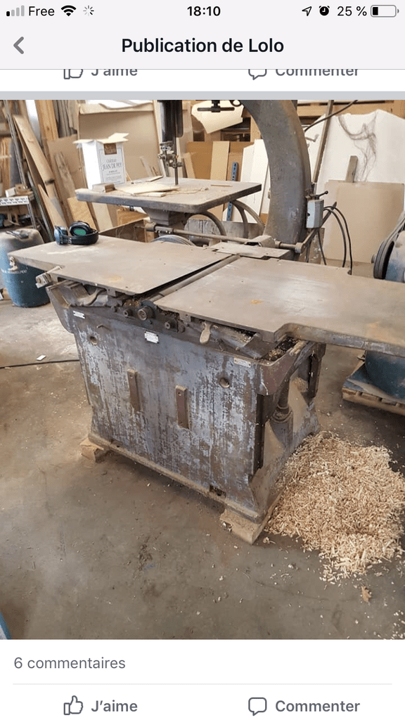

Bonjour, j’ai trouvé une vielle machine dégauchisseuse raboteuse qui a d’après le propriétaire a juste besoin d’un bon coup de nettoyage et fonctionne très bien.
Ma question, connaissez-vous la marque de cette machine et en avez-vous entendu parlé ?
Je ne trouve rien sur internet sur cette marque de machine.

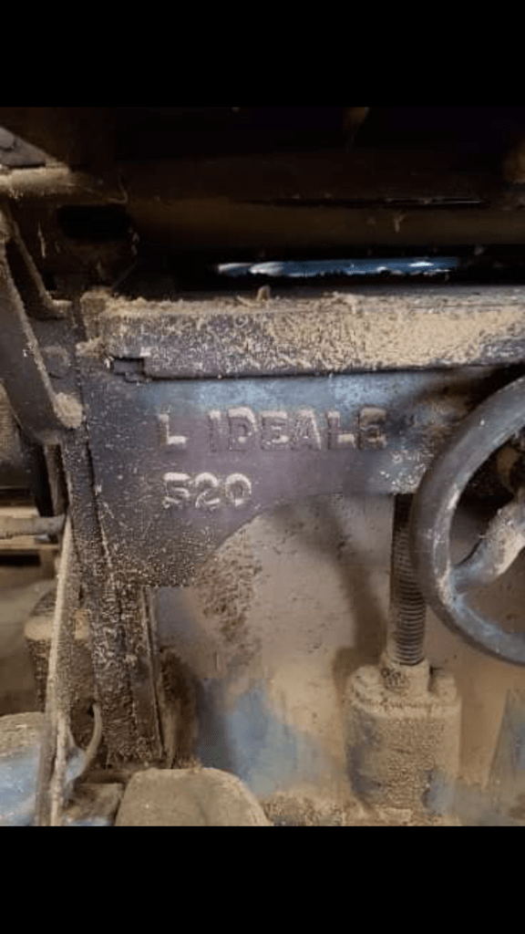

Nom de la machine : L IDEAL 520

shuri
L'idéale est la série, la marque c'est Dubus. Cherche sur Google "rabot degau +dubus +idéal" tu trouveras des résultats

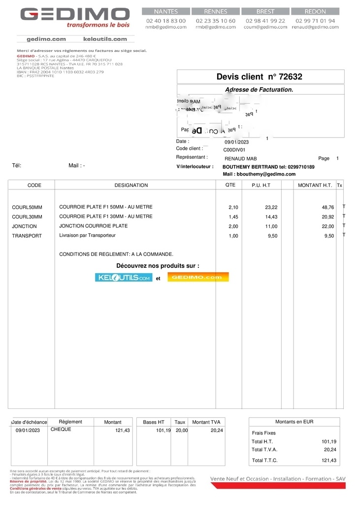

Bonjour, je possède un combiné Dubus l'idéal 520 malheureusement il me manque toutes les courroies d'entraînement... Quelqu'un peut il me dire où les trouver ? Par avance merci 👍
K1000
Voici la démarche que je suivrais...
Je prendrai un mètre de couture (un mètre souple) et je ferais le chemin de la courroie en tension et hors tension (en changeant la position du moteur). Je trouve le milieu des 2 mesures et il ne reste plus qu'à commander !
J'irai faire un tour du côté de sites de courroies plates du genre 123courroies. Ce genre de sites proposent des courroies sur mesures.
Si tu veux je peux te trouver les dimensions des miennes sur une 360 mais si le moteur n'est pas positionné au même endroit les mesures risquent d'être faussées.
Si tu as besoin, n'hésites pas à demander :)

jeromelho
Salut K1000!
Comme tu me le demandais tu trouveras ci-joint la copie du devis concernant l'achat de mes courroies pour mon "DUBUS l'Idéal 520". D'après certain pro à qui j'en ai parlé, les prix annoncés semblent très correct voir Top. En tout cas j'ai eu des gens très bien au téléphone chez ce fournisseur (Sefi ne faisait pas ces courroies apparament, j'ai donc été sur leur conseil chez Gedimo) Je recommande. A+ ;)
