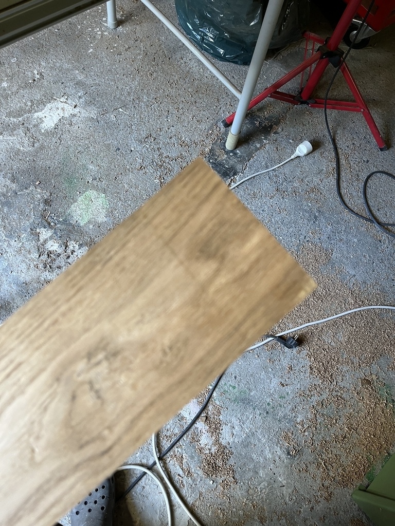

je suis en train de réaliser des façades en chêne pour des meubles de cuisine.
J’en suis à l’étape rabotage.
Et à ma grande surprise certaines planches font des marques.
Je me permets de joindre une photo car c’est tout le temps la même.
Cependant, toutes les planches ne marquent pas.
Est ce que certains d’entre-vous ont déjà eu ce type de mésaventure?
Si oui, quelle en est l’explication?
Merci de vos retours,
bonne soirée

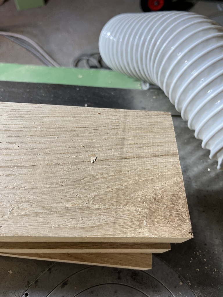

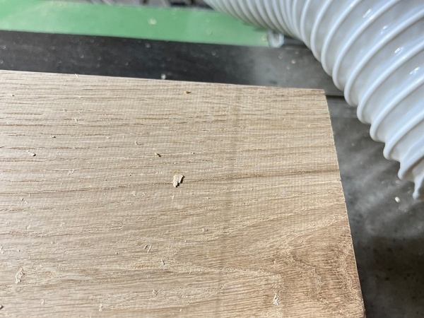

Voici des photos supplémentaires.
Après avoir introduit la planche dans la raboteuse elle ressort avec cette marque.
Mais cela ne fait pas ça sur toutes les planches.
L’entraineur est bien activé.
JPLegno
ce qui m'interpelle c'est plutôt l'état de surface de la planche en photo car il y a beaucoup de striures. Les fers sont-ils bien affutés et réglés ?
S'ils sont mal affutés, cela force pour l'avancée du bois.

Si c'est toujours le bout de la planche qui sort de la raboteuse en dernier, ça ressemble à la marque de talonnage.
Si c'est bien ça, tu dois toujours avoir la même distance entre le bout de ta planche et cette marque.

Même si la marque est visible, la différence d'épaisseur doit être infime. La marque disparaît au ponçage et pour certaines applications, cette différence d'épaisseur est acceptable, sinon il faut prévoir une surcôte de la longueur de ton talonnage.
Chaluthier
Une cause probable peut être une saillie un peu trop importante des fers lors du remontage/réglage : le cylindre de coupe (le cylindre effectué par les arêtes tranchantes des fers lors de la rotation) devient plus important. Conséquence, le rouleau d'entraînement de sortie voit sa pression diminuée : lorsque la planche n'est plus entraînée par le rouleau d'entrée, elle effectue une petite bascule > talonnage, surtout si elle est longue et pesante.
Ça ne se remarque pas forcément au dégauchissage, il suffit de régler la table de sortie à fleur et tout va bien... jusqu'au rabotage !!!

C'est du talonnage (c'est ultra courant et presque inévitable..)
J'ai remarqué que sur ma machine neuve elle ne le faisait pas du tout au départ puis elle s'est mise à le faire, puis ne plus le faire, puis le faire de nouveau
Et j'ai trouvé la solution de manière aléatoire et par chance !
La lubrification de la table !
Enfaite quand le bois "accroche" la table et ben ça "tord/met en contrainte" l'arbre qui la soutien et du coup ça fait une marque
Essaye de lubrifier la table avec de la paraffine ou du lubrifiant machine pour supprimer le défaut ou l'atténuer
Sur mon ancienne raboteuse de chantier j'ai tout essayé ça le faisait quand même, du coup je forçais/levais le bois vers le haut en entrée et en sortie.
Si ça ne disparait pas, pas de miracle : prévoir plus long ou essayer de régler les rouleaux presseur
Bon courage !!
Si tu n'arrives pas à résoudre le problème, le plus simple est de prévoir des planches plus longues que nécessaires, que tu recoupes ensuite.
Sinon, en ponçant, cela devrait s'atténuer et disparaitre.
Et fait en sorte de mettre la marque du coté où cela ne se voit pas.
Difficile d'évaluer l'importance du défaut, avec tes photos. Même si on voit une trace.
. Toute première chose à laquelle veiller sur une dégau/raboteuse, l'état de coupe des fers (en plus de leur bon réglage, bien sûr)... Parce que là, les photos que tu nous donnes à voir ne semblent pas montrer un très bel état de surface ! Et ça n'aide pas, si c'est le cas, pour la facilité des usinages suivants, si le dégauchissage n'est pas parfait !
Si ce défaut se produit en sortie de raboteuse, ça peut signifier que lorsque la pièce échappe au rouleau d'entraînement d'entrée, la partie en déport de la table de sortie retombe légèrement... et par voie de conséquence, permet à l'arrière de remonter légèrement. Un même phénomène pouvant se produire également si la pièce n'est pas parfaitement plane, et si elle est passée "bosse" sur la table.
Plusieurs causes possibles :
. Un dégauchissage imparfait, et le défaut se répercute au rabotage. (Si le défaut ne se produit pas sur toutes les pièces, c'est d'ailleurs la piste à privilégier)
. Des pièces trop longues, et plus exactement trop lourdes pour que le seul rouleau d'entraînement de sortie puisse parfaitement plaquer la pièce à la table.
Dans ce dernier ças, il faut :
. Soit il faut soutenir (par une servante, ou simplement à la main) Les pièces en sortie de raboteuse.
. Soit il faut vérifier que la pression du rouleau de sortie (et tant qu'à faire, vérifier celui d'entrée aussi) soit suffisante. Parfois les logements où se trouvent les ressorts devant assurer la pression et le léger mouvement des rouleaux peuvent être encombrés de copeaux ou sciure, empêchant un mouvement normal. Auquel cas, il faut nettoyer ces logements.
Ou simplement, en réglant cette pression, en agissant sur le réglage des ressorts.

C'est bien du talonnage. Avant de remettre en cause la pression des rouleaux d'entrainement, il faut s'assurer que l'alimentation du bois se fasse dans le même plan que la table de rabotage.
Si la marque de talonnage est à l'entrée du bois, essayer d'alimenter en "levant" un peu le bois.

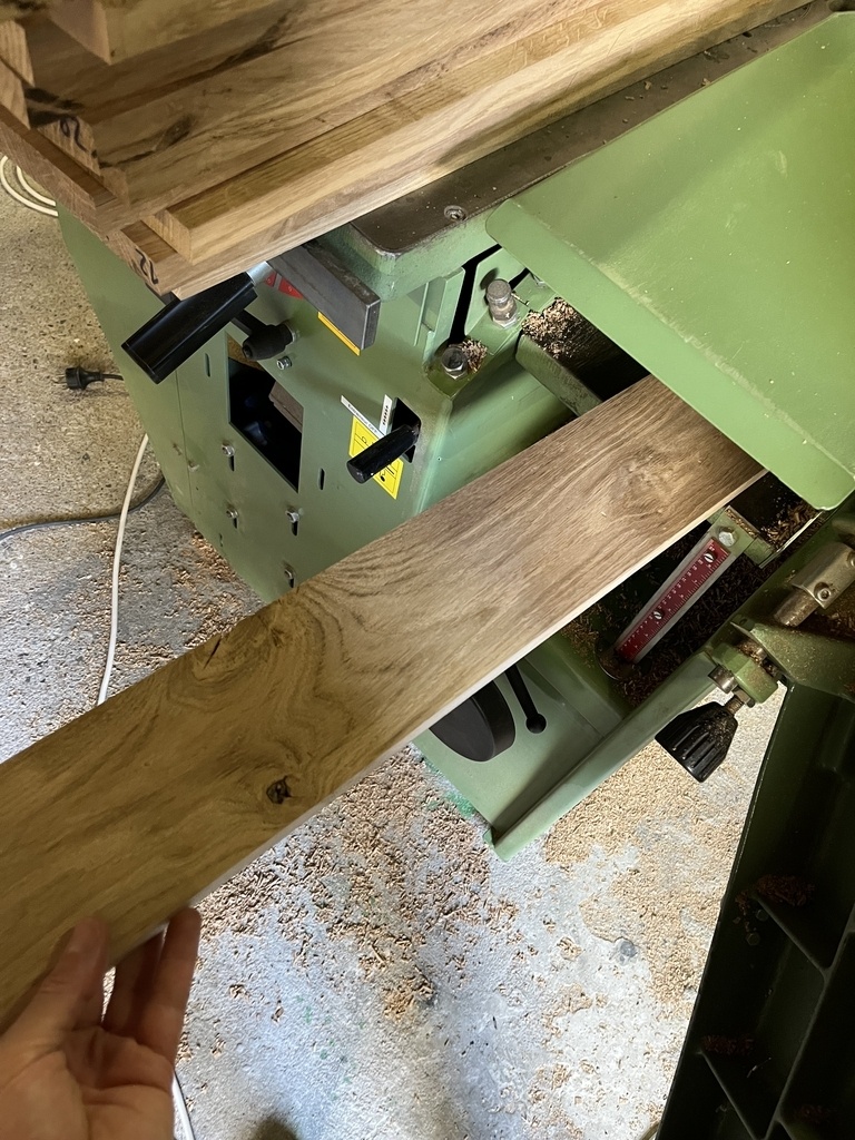

Je trouve que l’insertion du bois dans la raboteuse est « violent » .
Ce que j’ai du mal à comprendre c’est pour quoi ce phénomène n’apparaît pas sur toutes les planches.

Salut, je vois des marques d’entraîneur, pas de talonnage. Les planches marquées alors que d'autres non, pourrait s'expliquer par le fait que certaines planches sont plus fines et donc pas rabotées, il reste alors que les traces de l'entraineur d'entrée.
Bonne enquête
"Des marques d'entraineur"🤔
Où vois-tu cela ?
Si tu parles bien des traits resserrés et parallèles qu'on voit sur l'image, ça s'apparenterait plutôt à des ondes d'usinage, plutôt qu'à des traces d'entraineur.
leberrychon
se n'est pas une marque du rouleau entraineur. il suffi de lever légèrement la planche soit en entrant ou en sortant selon ou se trouve la marque. ou utiliser des servante a rouleau quand les planches son longue
