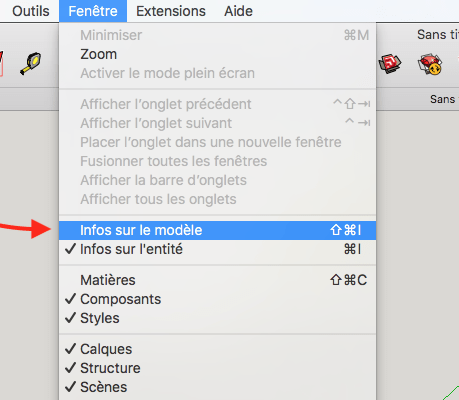

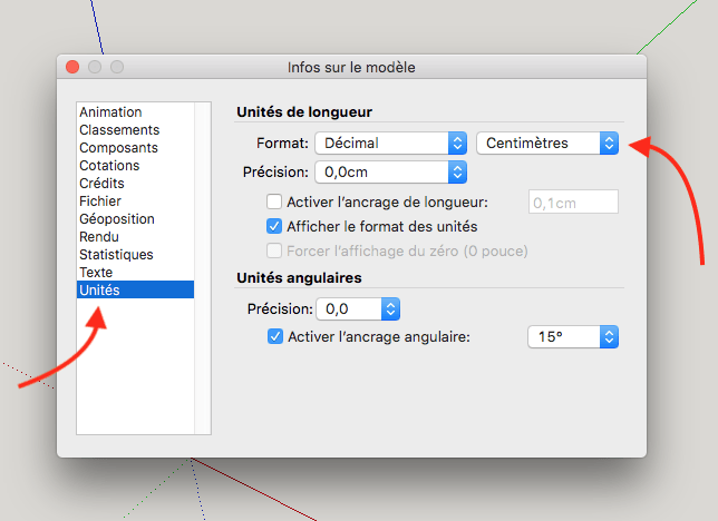

quelqu'un saurait il comment configurer les mesures en cm sur Sketchup?
8

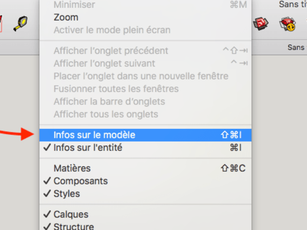

Pour configurer l'unité du modèle dans Sketchup :
Menu Fenêtre / Infos sur le modèle
Puis dans la fenêtre ouverte, aller dans l'onglet Unités. Et y choisir Centimètres.

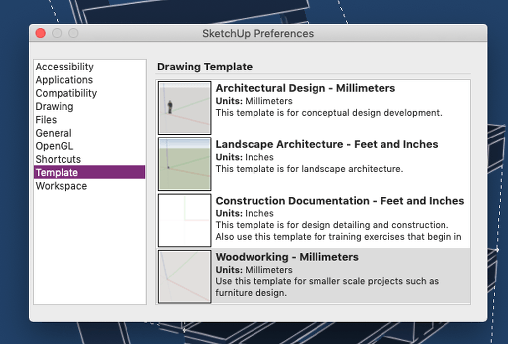

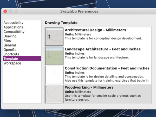

Il y a egalement la possibilte de choisir quel type de projet/template on créé dans les preferences:
