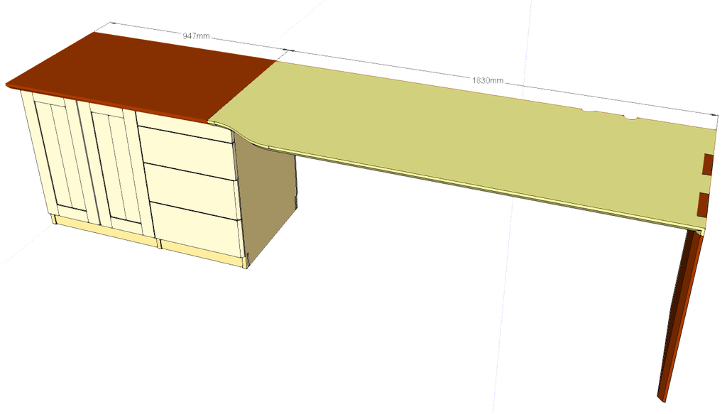

Bonjour tout le monde,
Pour un plan de travail de bureau, j'ai un plateau en sapelli massif de 30 mm d'épais, un peu long et donc divisé en deux parties que je dois abouter. Voir image.
Mon bois est a priori bien sec, mais on ne sait jamais... j'ai un peu peur de voir apparaitre une fente au bout d'un moment.
Quel type d'assemblage me conseillerez vous pour abouter et éviter le plus possible le retrait longitudinal ? Sans réfléchir je pensais à faire rainure + fausse languette (pour éviter les déformations dans les autres sens), mais j'imagine qu'on verra au bout d'un moment le retrait.
Merci d'avance pour vos réponses!
normalement, pas de retrait dans la longueur, mais il faut un truc costaud qui garde les deux plateaux bien plaqués. ce que propose Tchabissi suffit, avec une rangée de lamellos pour assurer l'affleurage. éventuellement un tourillon vers le chant avant, pour que si les deux plateaux se déforment différemment, le chant avant reste affleuré.
j'opterais plutot pour la ferrure en métal que celle en plastique. et 2 ou 3 sur la largeur suffisent à bien, bien plaquer le joint.
et dans la pratique, tout ce qu'on peut éviter de coller et rendre démontable, permet une maintenance bien plus aisée pour les générations futures. et souvent pour soi-même... et ici, avec des bonnes quincailles, point besoin de colle, à mon avis.

Parfait, je retiens 3 fixation métal + tourillon pour gérer le désaffleur sur le chant visible (et un à l'arrière tant que j'y suis).

Tu peux utiliser des assembleurs de plan de travail:
foussier.fr/fe...travail/sp26632
foussier.fr/ra...r-zingue/sp2282
C'est le plus facile

Petit complément d'info, tu choisis le modèle en 150 mm de long, de mon expérience c'est mieux!

Effectivement je n'avais pas pensé à ce genre de quincaille. Merci beaucoup! bernardrebout pourquoi c'est mieux en 150 mm de long par rapport au 65?

parce que tu as plus de souplesse pour positionner les éléments de serrage sans être gêner en dessous au cas ou tu as un meuble, et en plus tu compresses une plus grande longueur de bois entre les vis!
Ce qu'il faut surtout, à mon sens, c'est donner de la liberté au plateau à l'autre extrémité. Comme cela, la rétractation ne se fera pas au niveau de la jointure, mais de l'autre coté.

Oui mon plateau est fixé sur le dessus du caisson comportant les tiroirs/portes (dessus en agglo). Trous oblong prévus !
