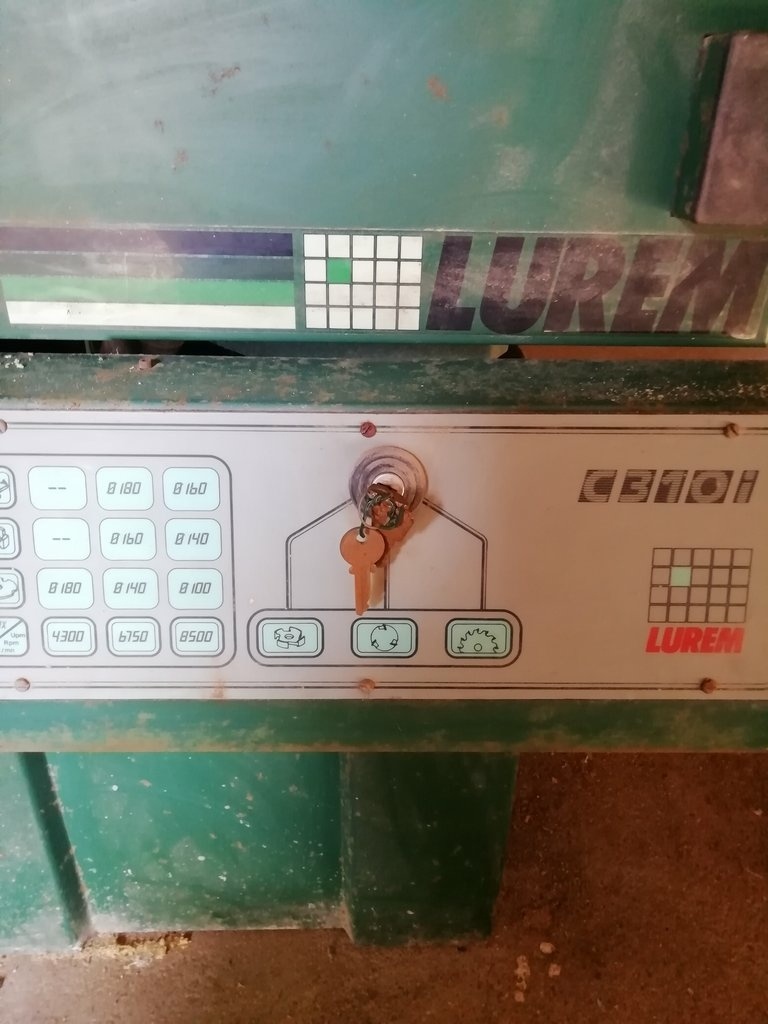

Pour changer de galaxie, je suis en train d'étudier de très près les combinés. tous les jours, je tape "lurem" sur leboncoin et bave quelques heures :)
J'ai globalement compris les désignations lurem, 260,310... c'est la largeur de table de dégau, et la lettre derrière désigne la gamme.
et là ... patatra ! je tombe sur une C310i, mentionnée nulle part sur le net, moi qui ai tout lu sur la E, la SI, la SII...
Il y a trois moteurs indépendants, j'imagine que ça en fait d'office une machine sérieuse.
Y'a-t-il un chariot pour les coupes d'onglet ? pouvez vous m'en dire plus sur cette machine ?
le vendeur décrit les moteurs comme mono/tri, qu'est ce que cela signifie ?
1500€ , ca vous semble un bon deal ?

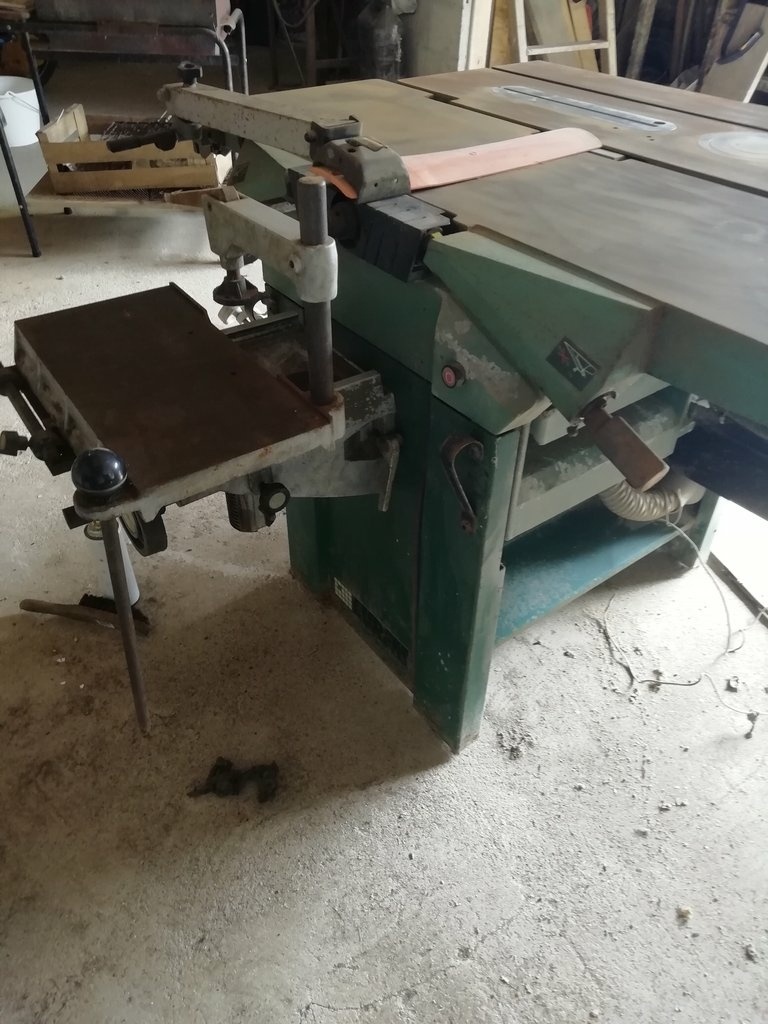

hello
Ce sont des bonnes machines, pourvue qu'elle soient en fonte ! (sur la photo c'est le cas)
Demander au vendeur si il à toutes les documentations d’origines , et surtout les accessoires !
Demander aussi à négocier le prix , et savoir si il y a les outils avec (fers de rechanges, fraise de toupie , lames de scies ,etc etc
Dans 'acquisition d'une telle machine un nettoyage et un entretient approfondis s'impose avant de travailler avec .(et ça te permet de faire connaissance avec ta future collaboratrice mécanique)
Pour des pièces de rechange c'est un peut plus compliqué, comme la marque n'existe plus , alors il faut trouver un mécanicien général ! (à l 'époque un meccano qui me faisait une pièce , coûtait moins cher que d'acheter des pièces chez lurem )
Bref au final une machine à bois , doit devenir le prolongement de toi même comme un outil à main !

En ce qui concerne le nettoyage tu as doublement raison puisqu'elle a l'air plus ou moins à l'abandon. Mais j'imagine qu'avec du WD40 et un peu d'huile de coude tout est possible...
Oui lui redonner une jeunesse permet de se l'approprier efficacement !😉

Cette machine est en tri. 1500 euros précipites-toi lentement,
Pas la moindre trace de choc ou de rayures profondes , pas de "dur" mécanique. Garde présent a l'esprit que l'outillage qui va avec doublera le prix de ta mise.
