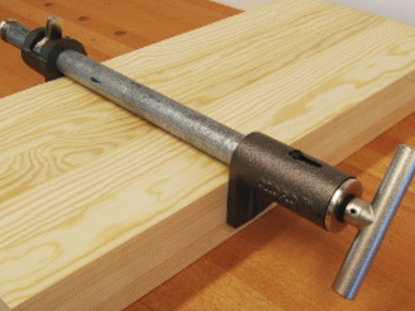

Personnellement j'ai des Otoro de chez fine tools ( fine-tools.com/pipeclamp.html ) très bonne qualité, la conception est différente des autres modèles sur le marché. Il me semble que leur approche évite le fléchissement des tubes car c'est la tête sur le tube qui presse et non pas une pièce déportée. Mais je n'ai pas encore eu l'occasion de les tester sur des longueurs > 1m.
J'aime bien ce type de serrage, car le stockage des tubes ne prend que peu de place et l'on peut avoir différentes longueurs en fonction des pièces à serrer.
J'en ai 4 et lors d'une prochaine commande j'en reprendrai.
Je viens récemment de faire 12 panneaux, et je dois avouer que c'était moins désagréable et pénible qu'auparavant quand je ne les avaient pas.

ta remarque concernant la flexion est intéressante, la pression est exercée plus dans l'axe. Mais quelle est la liaison entre le tube et la pièce qui serre? Il me semble qu'il n y a pas besoin de filetage sur le tube non ?
shuri
Il faut un filetage du côté de la tête, comme sur presque tout les systèmes de ce type hormis les juuma.

ok merci pour ta réponse. du coup je pense que je vais acheter ce modèle pour ces qualités mécaniques comme expliqué dans ton message.
