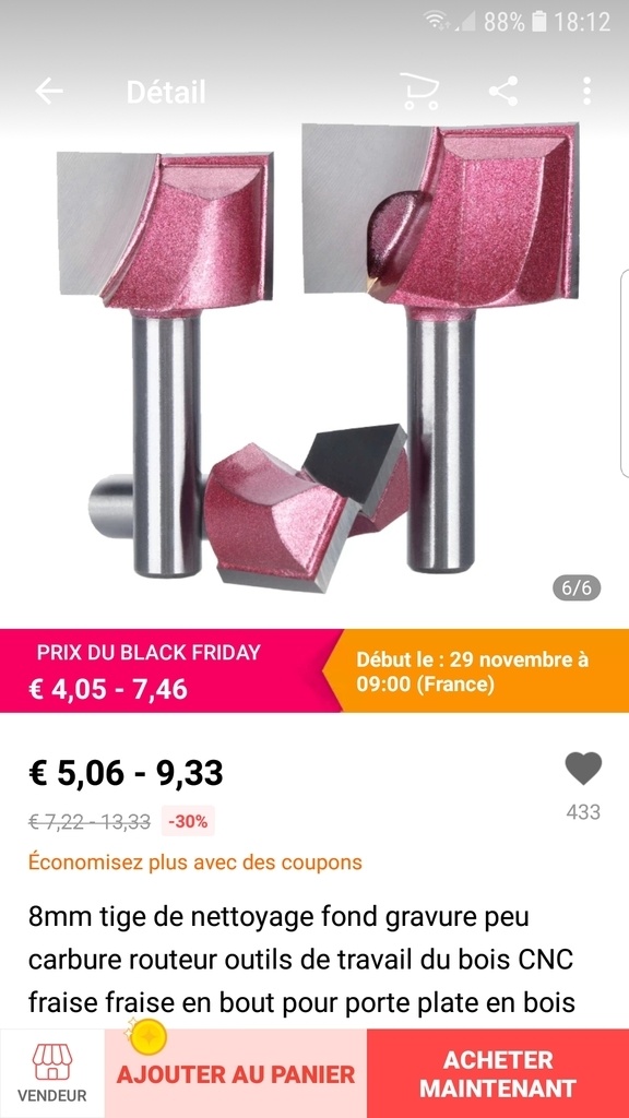

il y a sur le marché des fraises a moins chère regarder sur internet cela marche très bien
un artisan économe
woodwood

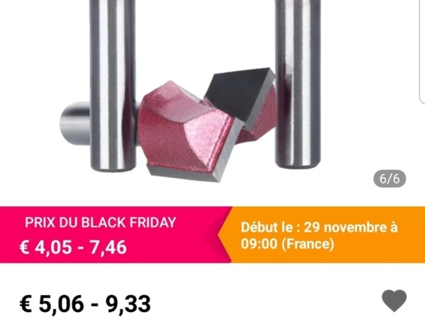

Bonjour, personnellement j'utilise ce genre de fraise , sur du chêne aucun problème coupe parfaitement, surtout pour le prix
notus2010
Merci pour la suggestion. Aurais tu un lien afin que je pouisse éventuellement commandé?
