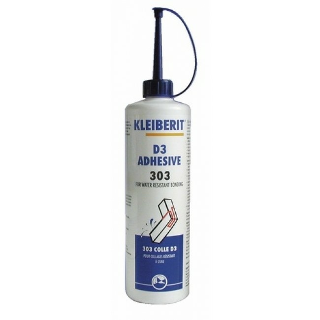

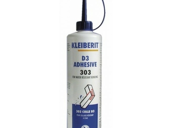

Leon
ce que j'ai toujours entendu, c'est qu'un bon collage (qui tient) est un collage rapide et avec beaucoup de pression, dans un soucis de rapidité, un collage simple pour moi, et surtout pas trop de colle qui dégouline mais plutôt bien reparti puis assemblage rapidement et pressage, plus la colle reste longtemps à l'air libre moins elle est performante (colle D303).
