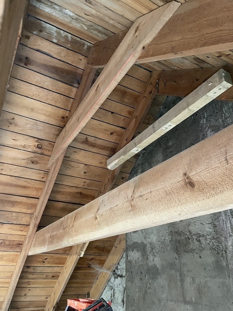

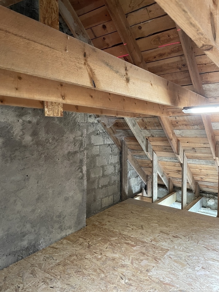

Bonjour à tous, j’aimerais avoir l’avis d’un charpentier, j'aimerais rehausser les entraits de ma charpente pour créer un espace vivable.
Actuellement les combles n’étaient pas aménager donc les entraits sont situer à 1760mm du plancher, je souhaite les rehausser à 2400/2500 mm. J’étais très confiant mais je me rend compte que cela va réduire considérablement leur longueur et je me demande si la rigidité de ma charpente ne va pas être impacté. Je joint deux photos, l’une de l’état actuelle et l’autre de l’état souhaité. Merci beaucoup pour vos réponses.
il est possible de modifier la charpente , mais pour être sérieux il me faut beaucoup plus de renseignements
les cotes des bois existants un plan de la pièce avec les mesures à ce jour, beaucoup plus de photos ,le type est une charpente a chevron portant ferme dans la version bricolos
bien amicalement le charpentier de service
nireves
Attention une charpente en fermette necessite de bien modifier chaque élément pour garantir la stabilité.
Si on relève l'entrait, il faut renforcer le bas des chevrons par une jambe de force pour équilibrer les forces. Mais est-ce que les solives sont assez solides pour supporter ce surpoids ?
Toujours commencer par ajouter avant d'enlever.
L'assemblage en tête de chevrons me semble inexistant comment est-ce que ça tient? Et pas de contreventement latéral, les pignons ne sont pas censés assurer ce rôle.
Les potelets en bas de chevrons ont déjà été modifiés à la pose du plancher pour les poser plus bas pour gagner de la surface au sol. Il aurait fallu les remonter quitte à les mettre de biais.
Dur d'en dire plus sans photo complète de la charpente, d'infos sur les sections, les portées, le plancher, le type de couverture....
Je te conseille de rapprocher d'un professionnel dans ta région pour avoir un avis de visu.
Effectivement avant de savoir si c'est modifiable il faut se renseigner si la charpente est capable de reprendre la charge d'un étage parce que si elle n'a pas étée conçue pour ça risque d'être impossible
bonjour envoyez plus de photos des mesures des bois comment sont fixés les arbalétriers dans les murs ensuite nous réfléchirons plus les déformations des arbalétriers
Roland19
Au vu des photos il y a peut-être une autre solution: Laisser les entraits présents apparents pour ne pas fragiliser la charpente actuelle (qui me semble bien légère) et installer des entraits supplémentaires à la hauteur de 2,40 m puis poser un plafond sous ces nouveaux entraits.
ça sera certes moins pratique mais plus solide.
bonjour , mais vous rechargez les entraits sans compensation cela est il bien raisonnable
Comme le dit etiennedesthuilliers ajouter du poids à une structure à laquelle on va ajouter du poids (étage) et qui a la base n'est pas prévue pour c'est peut-être pas la meilleure idée... Ou alors il faut prévoir une modification plus profonde
