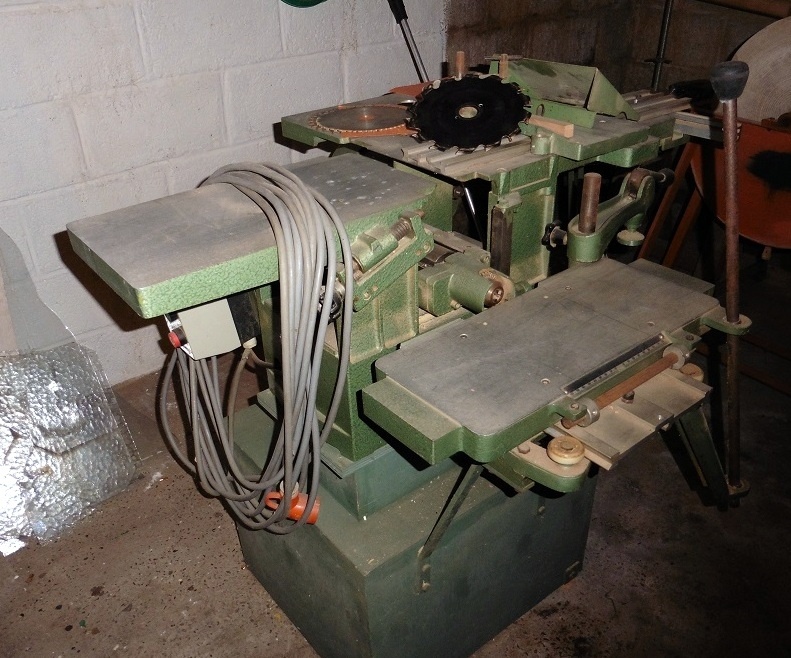

J'ai l'occasion de récupérer cette machine pas trop cher (je connais pas encore le prix mais c'est familiale) :
Première question : savez exactement ce que c'est ? Une dégauchisseuse/raboteuse ?
Deuxième question : est ce du bon matériel ?
Troisième question : J'ai un doute avec le triphasé, peut on passer ce genre de machine en électricité "normal" ?
Merci beaucoup pour tous vos conseils avisés ! Je pense que cela pourrait être une très bonne affaire mais je cherche des infos dessus.

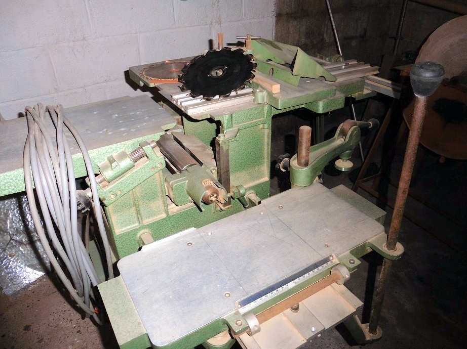

Alors il me semble voir une rabot degau oui et une table à mortaise.

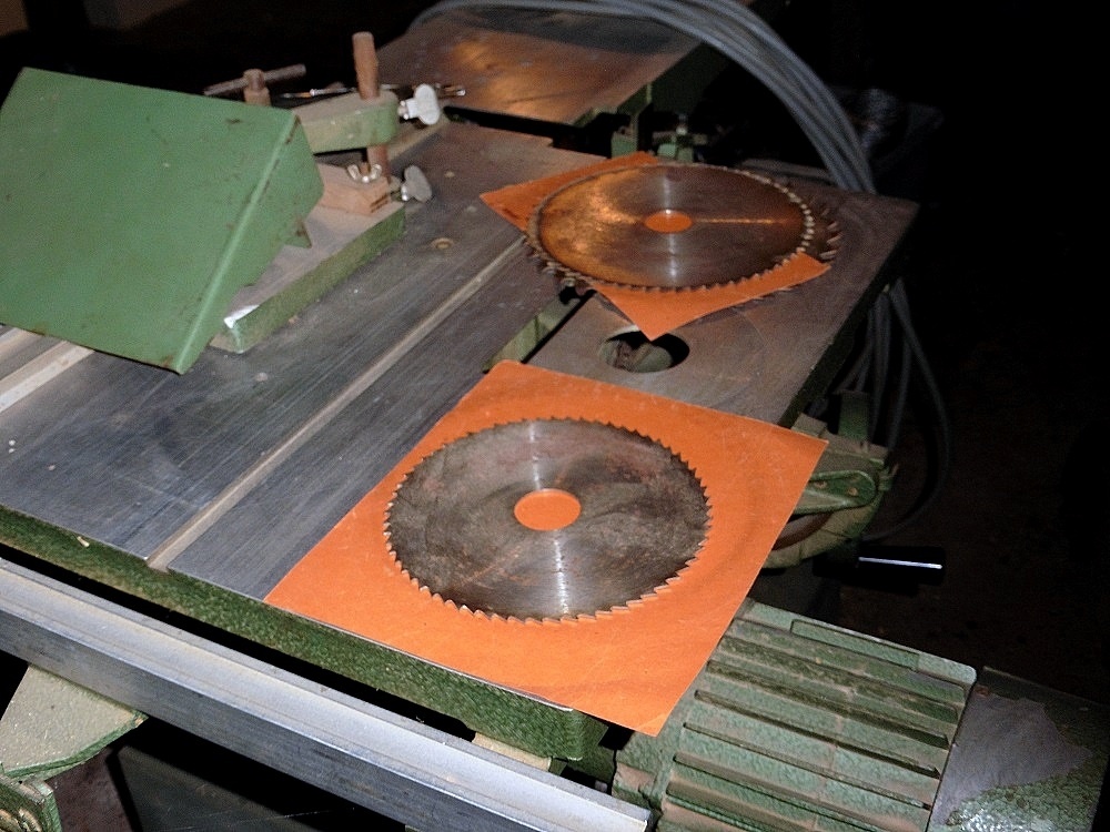

Ensuite vu les lames il y'a surement une scie sur table.
C'est donc un combiné 4 (5?) opérations.

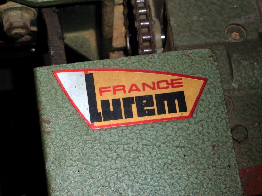

Lurem de l'époque c'est de la bonne came mais selon l'entretien apporté à la machine c'est une bonne affaire ou non.
Dans ton cas l'avantage c'est que tu risque de la toucher pas cher et donc de pouvoir investir dans le convertisseur tri/mono car oui il est possible de la faire tourner en mono mais les experts te le diront mieux que moi.
Pour finir tu dois t'attendre à une bonne phase de réglages et graissages ainsi qu'a une inspection des courroies pour pouvoir la relancer.
Mais une fois fais, nul doute que tu sera enchanté 👍🏻

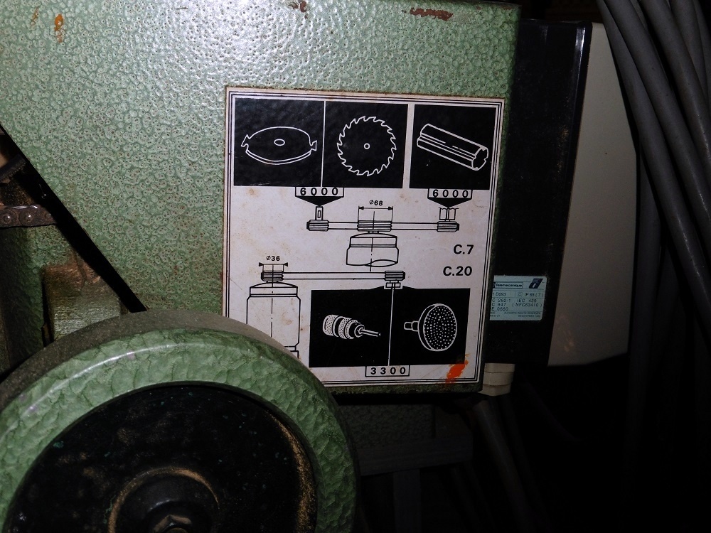

En y regardant mieux et selon le schéma tu as également une toupie dessus, il y'a deux moteur et ça c'est top. Aucun outil n'est équipé par contre. Je ne sais pas si c'est l'ancien propriétaire qui se charge de la transmission mais n'hésite pas à demander de fouiller pour trouver les consommables comme les mèches de mortaiseuses et les outils de la toupie.

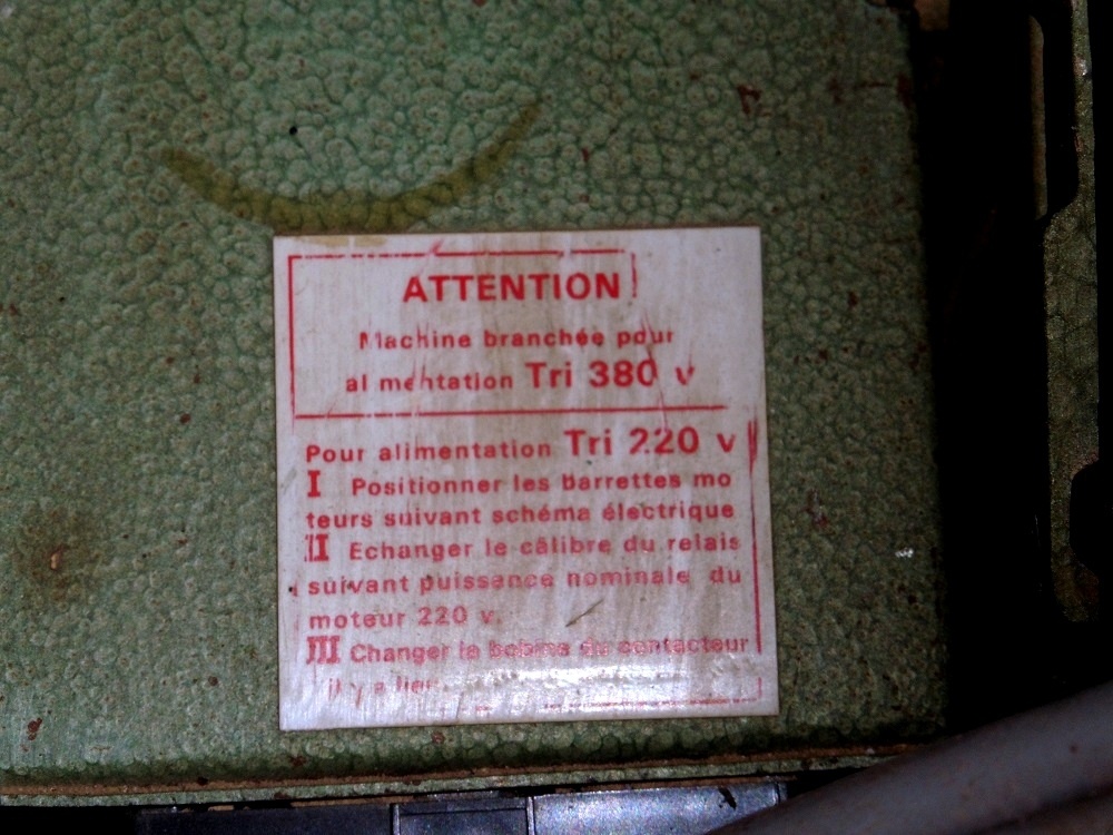

Attention, tri 220v n’est pas 220 mono. Ce moteur NE PEUT PAS être branché sur une prise domestique en l’etat. Pour faire tourner le moteur il te faudra nécessairement transformer du 220 mono en 220tri, avec un variateur de fréquence p.ex.

Est ce compliqué à transformer le triphasé ?
Legaulois salut, assure toi que quand tu réponds il y a la notification celuiaquitureponds car j’ai bien failli ne pas voir ton message.
Pour faire du tri avec du monophasé, il te faut un variateur de fréquence qui crée 3 phases à partir d’une et génère la fréquence que tu veux. En clair ça signifie que tu peux, en plus, faire varier la vitesse de rotation de ton moteur, y compris en changeant le sens de rotation.
Ça se trouve sur Amazon, et le prix est fonction de la puissance de ton moteur. Il faut prendre un variateur supportant une puissance supérieure à cette dernière. Ce matériel embarque un peu d’electronique de puissance il vaut mieux le surdimensionner. Tu devrais t’en sortir à 250€.
Certains te proposeront un Condo à la place mais dans ce cas réelle perte de puissance (1/3) et pour des moteurs de 2kw ou plus on me l’a formellement déconseillé.

si ma mémoire est bonne , cette machine est une lurem c7 (ma première becanne).
tu as les opérations suivante, degau, rabot, scie, toupie et mortaiseuse, le tout avec le même moteur dont tu dois changer l'orientation pour passer d une opé a une autre et ce en deplacent les courroies ( pas super pratique). ce qui nous amene au point suivant, ne change pas le moteur car pour en avoir un qui possède la même platine, le même arbre et qui se loge sous la machine, tu vas te retrouver avec un moteur deux fois moins puissant. Je ne suis pas un pro de l électricité mais visiblement tu as un schéma pour passer la becanne en 220v.
En terme de coût ce genre de machine se trouve au alentour de 300 e sur lbc.
c est une petite machine, pas trop puissante mais pas trop sécurisée non plus et qui peu quand même te bouffer un doigt alors si tu n ais pas trop habitué à ces outils il serait bon de te rapprocher d un connaisseur pour avoir quelque directives en live ( asso, centre de formation, artisants ou amateurs aguerrie).

Ce modèle semble très ancien voire archaïque de part sa conception. L'arbre de défaut qui se déplace en translation verticale me paraît dangereux et pas fiable en prévision de travail.
Pour moi ça ne vaut pas le coup de faire la dépense d'un variateur de fréquence pour une bécane qui risque d'être décevante au point de ne plus avoir envie de l'utiliser. Il y a sur lbc des machines de la marque plus récentes en 220v et de meilleurs conception plus motivantes

Alors j'explique : un Altivar variateur de fréquence, ça coûte au moins 500€ ou 300€ commandé en Angleterre. Sauf que ensuite il te faut une ligne d'alimentation électrique spécifique protégée par un disjoncteur différentiel de 300mA parceque l'Altivar génère du courant de fuite qui fait déclencher le 30mA.
Je le dis parceque j'ai eu l'occasion de le faire l'an passé pour un ensemble kity en tri.

Cette machina a appartenu à un particulier adorateur du bois, il en a pris grand soin. Je me dis que en tant que particulier il ne devait pas être en triphasé, du coup le montage est surement déjà fait.

+1.J'ai eu une combiné Lurem, j'en était content
