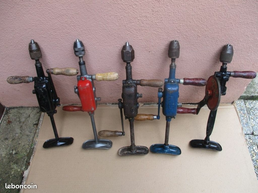

Pour le perçage, trouve donc une chignole Val d'Or ou Peugeot, ce qui est la même chose sous deux marques différentes, et tu verras que tu n'as pas besoin de prise murale pour faire des trous.
On en trouve à la pelle d'occasion, facilement à 15€, en cherchant un peu à 10€. Vérifie juste que les mors du mandrin ferment bien (=pas de souci avec les ressorts).
Un démontage, graissage, remontage et c'est parti. Efficacité et autonomie garanties.
