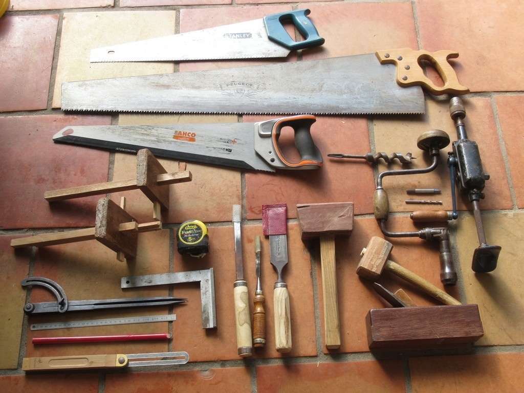

Je dirais:
  1. Pour le traçage:
    • couteau à tracer,
    • équerre (j'aime bien les équerre de mécanicien, ça tient mieux que les équerres de menuisier),
    • trusquin simple,
    • puis trusquin d'assemblage pour les tenons/mortaises,
    • compas (un petit, puis un grand),
    • réglet,
    • puis une fausse équerre;
  2. Pour le sciage:
    • scie pour tronçonner,
    • puis une scie pour déligner,
    • une scie à dos (d'ébéniste, c'est bien pour commencer);
  3. Pour le rabotage (outils d'occasion disponibles en quantité sur LBC par ex.):
    • 1 rabot (!),
    • puis 1 guillaume,
    • une varlope;
  4. Pour tailler les assemblages:
    • quelques ciseaux (occas'),
    • quelques bédanes,
    • un maillet;
  5. Pour percer:
    • un porte-mèches Val d'Or (10€),
    • une boîte de mèches !,
    • éventuellement un vilebrequin mais il faut fouiner un peu pour trouver des mèches en bon état;
  6. Pour la finition:
    • un racloir;
  7. Pour l'affûtage:
    • un affiloir pour affûter le racloir;
    • un tiers point pour les scies;
    • une pierre Norton India double face;
    • un cuir collé sur une planche.
Avec tout cela, tu fais déjà un paquet de choses !
En gras figurent tous les outils que tu peux aisément fabriquer toi même, cela fera partie de ton apprentissage.
Quand j'ai mis "puis", c'est que ça peut attendre 😉.
Tu peux presque tout trouver d'occasion, à quoi bon acheter du neuf alors qu'il y a plein d'outils qui n'attendent qu'à être utilisés ? Et puis ça limite la production d'entropie, de carbone dans l'atmosphère et en général ils sont de bonne qualité. LBC, vides greniers...
Tu peux aller voir mes créations pour les trusquins, et mes pas-à-pas pour des infos sur les rabots. Infos sur les Scies à dos et les scies montées.

Merci pour cette réponse dneis ! Les arguments pour l'occasion me parle, que regarder comment faire le trie dans les vastes choix possible de produits d'occasion ?
Si jamais vous avez un endroit précis en ligne pour trouver le livre je suis prenneur sinon je ferrais mes recherches.
Je vais également jeter un œil à vos articles !
Pour les outils anciens, c'est simple, il suffit de trouver les marques ! Et s'il ne sont pas trop piqués, tu pourrais les affûter correctement. Il faut juste que la planche des fers de rabot et des ciseaux soit en bon état, le biseau on s'en fiche, il est renouvelé à l'affûtage.
LBC. Si tu repères des annonces, fais signe. Le mieux ce sont le vide greniers car tu peux directement voir l'état.

C'est que mon avis mais je conseillerais pas trop les rabots en bois d'occasion. Plus de 90% des rabots que je trouve, je peux passer un bout de doigt (fer en place) tellement la lumière est énorme. Ou alors il faut bien choisir son rabot, avec une lumière de 2mm devant le fer. Je conseillerais de partir sur un modèle métallique ou tu peux facilement ajuster tout, et si possible plutôt un rifflard c'est plus versatile
Il faut un tiers point pour aiguiser les scies. Apres moi je choisirais d'abord un modèle pour déligner, mais vu le prix que ça coûte 😄
Récupérer un etabli ça peut-être pratique aussi. Comme ça en tant que débutant tu galère pas trop, et comme ça tu pars pas à poil au moins
haha, le débat est lancé: bois ou métal ? 😉
Les deux offrent avantages et inconvénients...
Je trouve que ce n'est pas si difficile d'en trouver des bons en bois. Ça pullule sur LBC, donc il y a le choix. Et, en cherchant un peu, on trouve facilement des rabots en bois qui n'ont quasi pas servi !
C'est vrai qu'il fait faire plus attention lors de l'achat d'un rabot bois (fissures, lumière, ...). Mais en revanche, rien d'insurmontable en général s'il est en bon état. Et on peut toujours mettre une pièce pour réduire la lumière, mais faut être soigneux et bien comprendre comment fonctionne le rabot.
Et puis si la lumière est un poil grande, est-ce bien grave pour débuter avec des bois faciles ?

+1 pour la récupération d'un vieil établi, ou pour commencer sur une table épaisse, ou même un simple banc. Ou alors se faire aider par un·e copain/copine plus équipé·e.
Sur la liste de dneis , pour vraiment débuter, on peut même enlever dans un premier temps le trusquin d'assemblage (même si c'est chiant de tracer des assemblages avec un seul trusquin à pointe... il y a des astuces: deux vis sur un bout de bois) et le guillaume (j'ai fait mes premières feuillures sans).
Guilh63 tout à fait d'accord.
J'ai modifié en rajoutant "puis" pour dire que ça peut venir ensuite.
Et ce ne sont pas les annonces d'établis à vendre qui manquent.
Effectivement, j'ai oublié le tiers point, je le rajoute.
Bon, on peut commencer avec des scies à denture trempée, ça marche aussi et ça laisse le temps de trouver des scies réaffutables.
