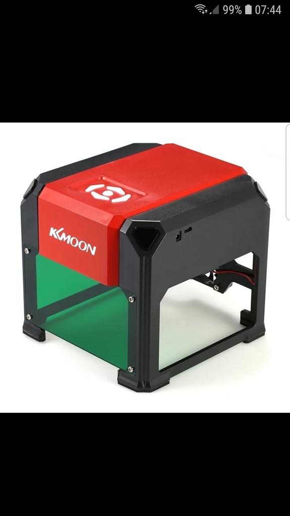

Bonjour , j'ai acheter un graveur laser
Pour un peu moin de 100 euro, marque KKmoon
Cela fonctionne super bien , si les dimension te convienne

Merci Kwood ! Mais acheter une machine avec prix juste pour un projet, je trouve cela pas très rentable
woodwood
Oui effectivement si c est juste pour un seul projet c est pas rentable , mes une fois que tu a la machine peut être que tu en fera quelque chose

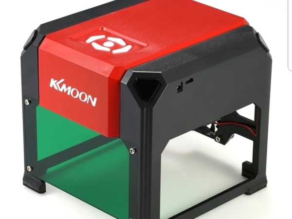

Vianney - VICA
Voilà la machine laser dont je parlait. C'est top je trouve

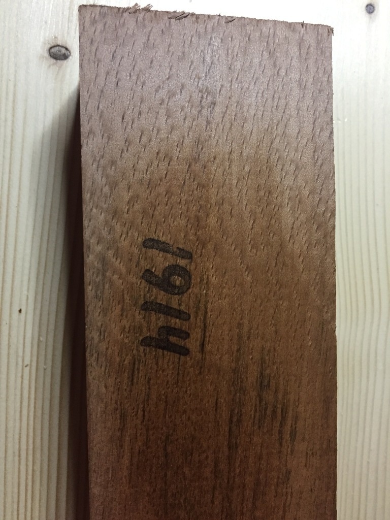

Il existe des machines de gravure laser dans les 200€ qui font ça. Sinon il doit être possible d'imprimer à l'envers sur papier et reporter sur le bois. Mais je n'ai jamais testé, juste vu des vidéos.
Je l'ai fait avec une technique d'impression sur du papier sulfurisé.
Le lien est dans les commentaires sur le pas à pas de la décoration de mon escalier.

Merci d’avoir passé du temps pour moi. J’ai une dernière question, après avoir mis l’encre sur le bois, si je passe une finition , cela va marcher ou cela va baver, c’est juste la question que j’en me pose
Maxime03 aucune idée, perso, j'ai passé de la laque.
Il faut faire des essais je pense.
De toutes façons, je conseille de faire un essai avant pour voir comment marche la technique. Ce qui n'est pas évident c'est de se rendre compte de si on humecte assez ou pas, de ne pas bouger quand on fait le transfert, etc...

Maxime03
Imprime sur du papier calque, un petit coup d’éponge sur un bout de bois PONCÉ car sur du Boisbriand brute ça marche moins bien et puis la couche de vernis et ça marche très bien. Je vais attendre quelques jour pour voir si l’encre n’est pas bu par le bois. Merci pour votre aide
