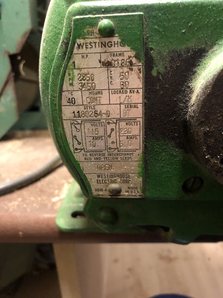

Bonjour, j’ai une raboteuse dégauchisseuse kity 636 avec un moteur westinghouse... mon problème est que quand je veux raboter, l’entraînement marche très bien, mais quand je veux raboteur plus de 2 ou 3 dixième de millimètres, le moteur ralenti car il n’a pas assez de patate on dirait pour pouvoir enlever de la matière. Sur la photo, il y a les caractéristiques. J’aimerai savoir si c’est le moteur qu’il faut changer et si oui lequel mettre à la place.

1 cheval c'est pas énorme, le moteur d'origine fait 1.5Cv pour la version monophasée et 2Cv pour la triphasée. Le diamètre de tes poulies est-il correct ? J'ai la mono en 1.5Cv et ça freine pas même avec des passes de 1.5mm sur toute la largeur. Faut des fers affûtés hein !

Attention : le moteur EST un triphasé ! Et il doit être prévu à l'origine pour le secteur américain (110V mono - 220V tri). Si il est branché sur le 220 monophasé européen, avec un condensateur, ça peut poser des problèmes de perte de puissance.
Il doit y avoir une prise à 4 broches (3 phases + terre)
A tester avec un variateur de fréquence, et câblage en Y (pas en Delta).
Un variateur de tension n'est pas adapté.

Bonjour, es tu certain que le moteur est triphasé car les usa ont du 120V et du 220V mono ? De plus le schéma de câblage ne montre que 2 fils....

Il faudrait voir le bornier pour être sur.
"To reverse interchange red and yellow leads" : pour inverser le sens de rotation, intervertir les fils rouge et jaunes
En courant alternatif, intervertir 2 fils pour inverser un sens de rotation ne fonctionne que sur un moteur triphasé.
Il faudrait vraiment connaitre les caractéristiques exactes de ce moteur avant d'envisager toute intervention.

As tu les poulies d'origine ? Une mauvaise démultiplication peut aussi être la cause du problème. Si tu pose la question pour le mono ou le tri c'est que tu es en monophasé 2220v comme la majorité des particuliers. Le tri c'est le 380-400v avec 3 ou 4 fils. Donc deux solutions si ton moteur est bien la causse du problème, un moteur mono de 1.5kW (2 chevaux) ou un tri compatible 220v avec un variateur de fréquence (le moteur te coûtera moins cher car très facile à trouver sur LBC). Attention à l'adaptation des poulies car les diamètres d'arbres peuvent êtres différents arbre de 19mm pour 1CV et arbre de 24mm pour 1.1kW et 1.5kW il me semble).
