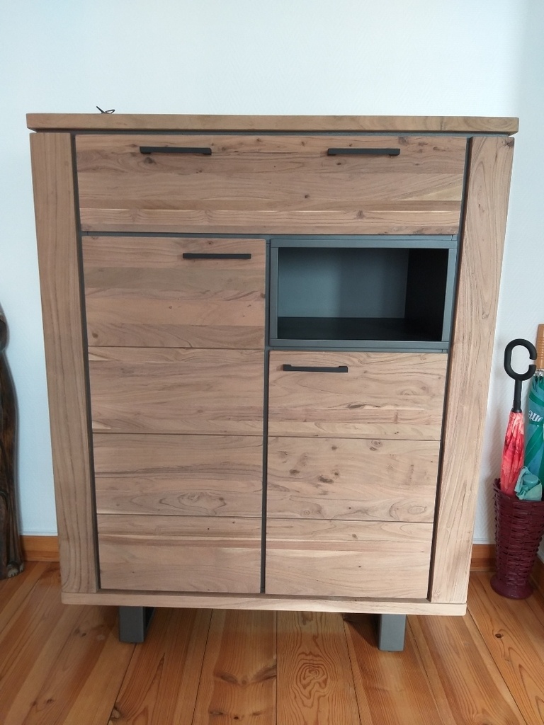

Bonjour à vous toutes et tous.
Je suis actuellement à la recherche de kikar, un bois venant d'inde. Pour répondre a une demande client.
Pour être franc il me semble impossible d'en trouver sauf si j'en commande un paquebot !
Naturellement je préfère les essence local, mais ma cliente n'a pas l'air d'y tenir.
J'avais pensé a du noyer, le plus clair possible ou à éclaircir, ou encore de l'acacia ! Et vous quel essence vous vien à l'esprit comme alternative au kikar ? Local ou non, juste par curiosité !
Merci et bonne journée !

plus sérieusement des fois c'est pas plus facile de trouver ce genre de bois en placages?
Glazwood
Bonjour, j'ai effectivement chercher en placage mais c'est la cours des miracles !!! C'est introuvable !
Merci.
Palissandre
Ce bois mes totalement inconnu si tu m avais demandé une reconnaissance de bois j aurais pensé à de l ormes ou de l ormeaux avec le rattrapage de teinte adéquat je pense que ça devrait faire l'affaire

Kentaro, tu as raison sur le fond ,mais tu n'empecheras jamais une personne qui en les moyens d'avoir une voiture de luxe plaquée or (j'en ai vu une récemment avenue Montaigne à Paris) .Garde présent à l'esprit cette phrase du fontainier préféré de Louis XIV. Alors que bon nombre de ""savants"" affirmaient que l'eau était rare à Versilles lui à dit :
l'eau montera jusqu'au ciel s'il plait à votre majesté. Je te laisse deviner la suite.
Oui, mais j'ai bien peur que la dame ne souhaite en plus, que cela ne soit pas cher...

Je ne vais pas me lancer dans le discours écolo, car j'ai bien compris que tu en es conscient.
Pour répondre à ta question, le noyer semble une bonne solution (européen bien sur, l'américain est trop foncé). ça me fait penser un peu aussi au merisier (mais il n'aura pas les teintes plus gris chocolat). L'orme pourrait être pas mal...
Bref, que des bois locaux, mais plutôt chers... C'est d'ailleurs sans doute la raison qui fait que les fabricants industriels proposent du Kikar, ça leur revient moins cher.
Glazwood
Merci Grabouille ! Effectivement je pense que le noyer reste le mieux et tu a fortement raison a propos des industries, si j'ai bien compris, ils ne sont que deux a créer du mobilier avec du kikar et ils ont donc la main mise dessus.
L'orme me semble être une bonne idée ! Le merisier sera trop foncé je pense.

Oui le merisier va trop foncer dans les rouges avec le temps. Bon courage

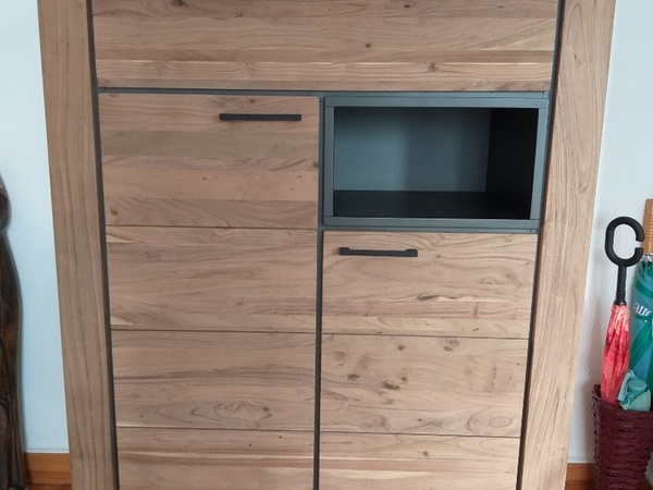

Pour une essence alternative locale, je dirais un arbre fruitier, genre pommier, poirier, cerisier, pêcher ou prunier. Car pour moi le noyer n'a pas de veinages aussi marqué que sur ta photo de kikar. Après il faut trouver la bonne teinte si c'est pour aller avec le meuble de la photo...
Grabouille
ça dépend du noyer...
