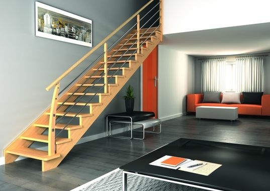

Donc, sur la photo ci-dessous, le limon extérieur est un limon "anglais" ?
et celui contre le mur, pourrait-être un limon "français", mais on ne sait pas car on ne voit pas l'autre face ?
à peu près oui dans l'idée ! sinon on dirais ici un escalier à limon crémaillère sans contremarche assemblé au mur dans un faux limon!

Faux limon coté mur ? Parce qu'en fait c'est une crémaillère surmontée d'une autre crémaillère (dans l'autre sens)?
Je ne suis pas très clair, mais je manque de vocabulaire?
Je cours relire ton pas à pas !
Grabouille Faux limon , c'est en fait un limon entaillé ,généralement moins épais place coté mur faisant office de crémaillère et stylobate , en un seul !
