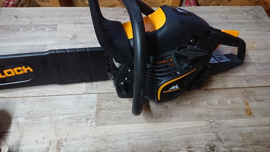

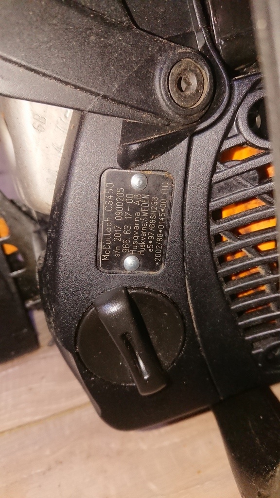

Palissandre
Je possède une mcculloch 450 elite ces là même que la husqvarna 445 seul la couleur change et le prix ça fais 2 ans que je l ai elle a du couper 30 stère et pas vraiment du petit bois 0 soucis 45,7cm3 pour 2kw mon pote à une sthil 660 très bien pour l abattage

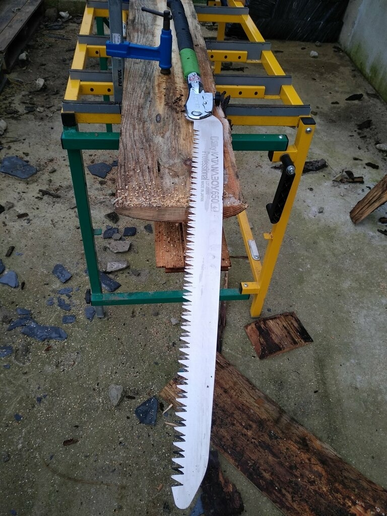

Un peu courte mais j'ai essayé Celle-là et j'étais sur le cul de ses capacités.
J'ignore s'il font plus gros, mais si tu as déjà du makita, tu peux l'acheter nue.

L'Ecorce du Sycomore
Après, on appréhende pas le plateau de chêne en 65 de la même façon qu'avec la tronco! ^^ Quoi que je ne doute pas du fait qu'on en vienne à bout tout de meme!

Oak c'est la petite petite soeur. Il y a la 500, celle là c'est la 650 et il y a aussi la 1000 mais là y a le prix.
Au bout d'un an et demi sans se servir de ma tronçonneuse je l'ai vendu pour prendre ca et celle là je m'en sert beaucoup plus, et la coupe est bluffante.
dictum.com/fr/...earch=katanaboy
L'Ecorce du Sycomore effectivement. Et puis avec la charpente j'ai mes petites habitudes de feignasse. Mais c'est d'une efficacité redoutable.
La petite bigboy c'est mon boss qui me l'avait offerte, pour couper les lisses d'ossature en 50/150, je ne redescendais pas chercher la circulaire, elle était à la ceinture et faisait de supers coupes.
Non l'avantage de la tronço c'est les coupes en plongée, pour une mortaise, et le travail en série. Lorsqu'il y'a dix ou vingts plateaux à débiter, les tendinites se font sentir.
